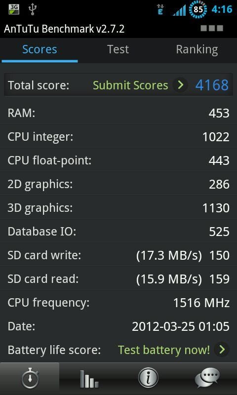

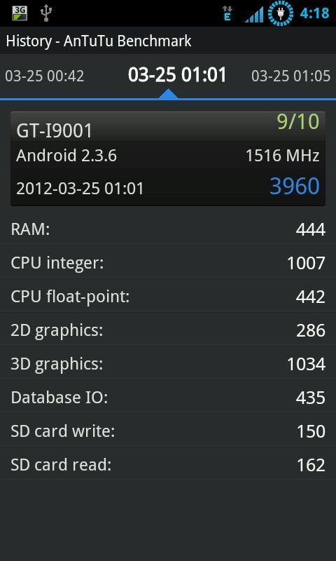

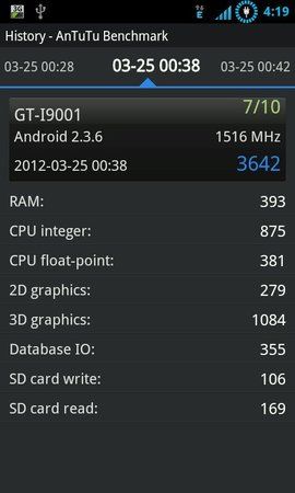

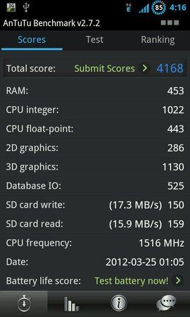

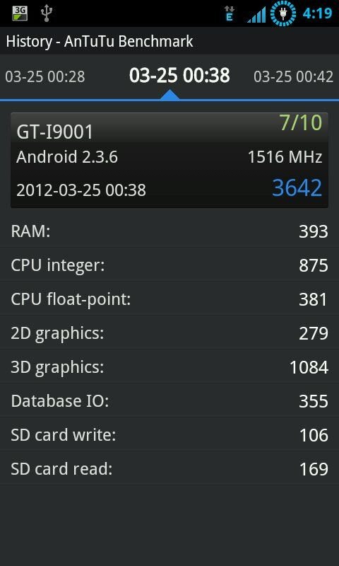

Hier noch ein paar Testergebnisse:
Konfiguration für die Ergebnisse im Shot 13 [Phoenix OC @ 1516 MHz ~ OnDemand ~ NOOP ~ keine Performance-Scripte im init.d]
Konfiguration für die Ergebnisse im Shot 11 [SkyHigh V1.4 @ 1516 MHz ~ SmartAssV2 ~ VR ~ keine Performance-Scripte im init.d]
Konfiguration für die Ergebnisse im Shot 12 [SkyHigh V1.4 @ 1516 MHz ~ SmartAssV2 ~ SIO ~ keine Performance-Scripte im init.d]
Aus den Ergebnissen schließe ich, dass der Phoenix Kernel an die Leistung der neueren Kerne nur herankommt, wenn er durch die Performance-Scripte unterstützt wird.
