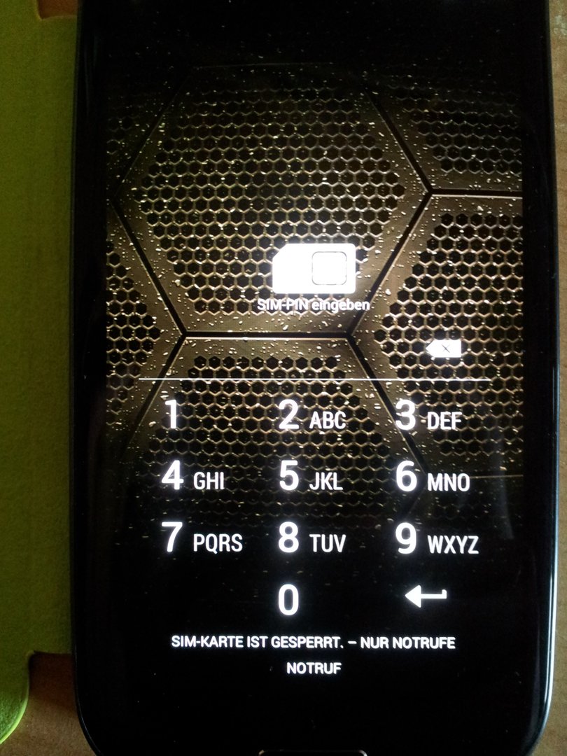

Mhm, ich hab dann heute mal wieder probiert eine nightly zu installieren. Extra ein Backup gemacht, man weiß ja, sollte man und so. Tolle Wurst, ganz normal über den Updater installiert, booten lassen. IMEI weg?!? Hab ich bisher noch keine Erklärung für.
Ich bin dann mal fummeln und im wechsel kotzen, hab die Sicherung genau davon natürlich immer vor mir her geschoben.
Unsere Gedanken sind bei dir. Ist blöd aber kommt beim fummeln leider vor. Das S4 gibts ja schon für 4 Scheine bzw. das S5 für ca. 7.
:love:
fullwhipe, backup - nööö, System lief, aber ohne IMEI.
Versuch per ODIN mit der PARAM_BIN was zu retten, die man ja nimmt, falls Software vom S3 geflasht. Darüber ne Stock rom geflasht. Nix, bootete nicht.
fullwhipe + backup, wieder die gleiche Chose wie oben.
Stumpf noch mal die nightly drüber gebügelt, die die Basis vom Backup bildete - in meinem Fall übrigens die Version vom 03.02. Läuft. Ich hab ne IMEI, ich bekomme SMS und ich kann telefonieren.
KANN MIR DAS BITTE EINER EKLÄREN?
Ist im Skript der aktuellen nightly ein Fehler, dass die IMEI nicht geschrieben wird? Der Ordner war leer, hat das erneute normale installieren der alten ROM mit intaktem Skript per CWM das ganze repariert? Ich check es es nicht.

Das gleiche Problem habe ich auch. Seit der Nightly vom 05.03.14 geht nichts mehr. Selbst das Backup einer früheren Vetsion aus dem Februar war ohne flashen des Boeffela Kernels ohne Mobilfunk. Habe mal rumexperimentiert , Nightly vom 06.03. geflasht und die EFS Folder aus einem Backup wieder hergestellt, bringt ne Fehlermeldung "Phoneapp wurde beendet" oder "neue Simkarte erkannt" das Telefon muss neu gestartet werden und anschließend wieder keine IMEI......
Bei XDA kann ich nichts über einen Bug finden.....schade, die Nightlies liefen wirklich super.

Ja, hatte das Problem auch schon mit der vom fünften, nur nicht so böse.
Die neue SIM-Karte Meldung konnte man ignorieren und es ging trotzdem, bis zum Reboot.
Vermutlich liegt das Problem also im Kernel?
Man müsste mal eine aktuelle nightly mit nem alten Kernel probieren.

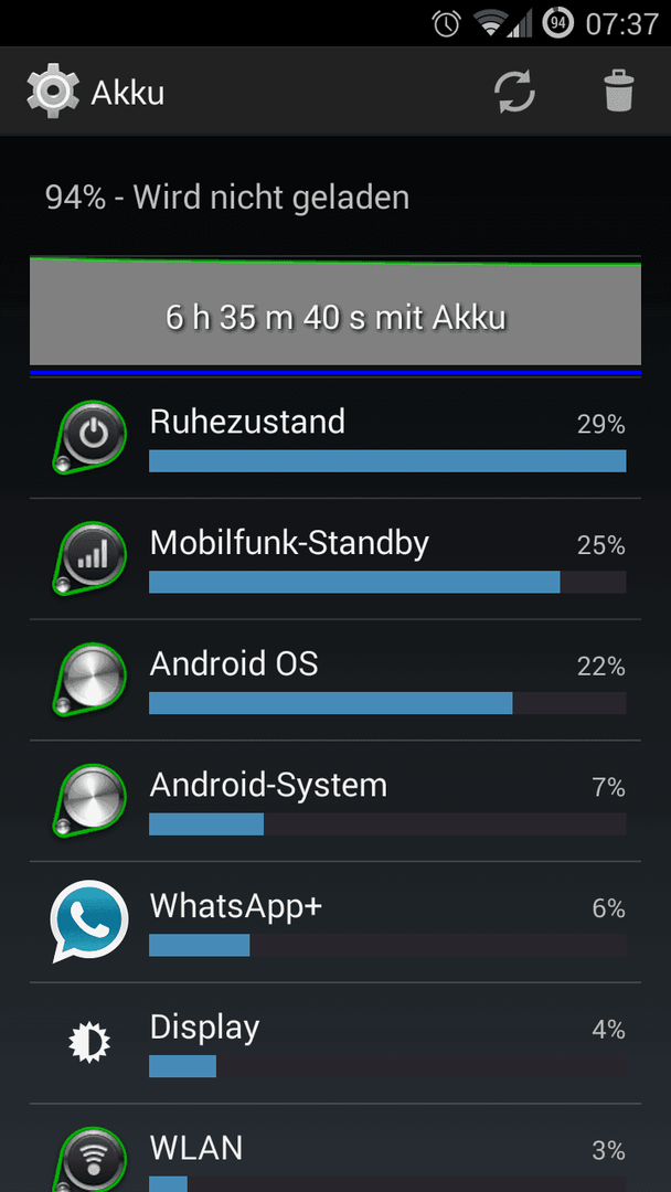

Ich hab ja mit nem nahezu sauberen System angefangen, whipes etc natürlich auch durchgeführt und ich hatte noch keinen reboot - bin total zufrieden. Heute Nacht mal vollgeladen im Standby+Wlan idlen lassen - sehr zufrieden, auch der Verbrauch über den Tag über kann sich sehen lassen.
Auch das Problem - aus dem WLAN raus -> kein mobiles Internet, dass ich quasi den kompletten Februar mit den nightlys hatte, also so ab dem 03.02. hat sich gelöst, funktioniert tadellos. Empfang generell ist nicht soooo, vielleicht tut sich ja da mal was mit nem anderen Modem für O2.
