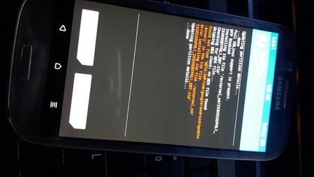

Danke für die Antwort. Meines Wissens nach hatte ich es heute mittag auch per Odin direkt drüber geflasht, aber ich probiere es mal direkt
[doublepost=1471742085,1471741865][/doublepost]Klappt leider wieder nicht. Der fehler wie vorher. Und die SIM-Karte streikt daher immer noch

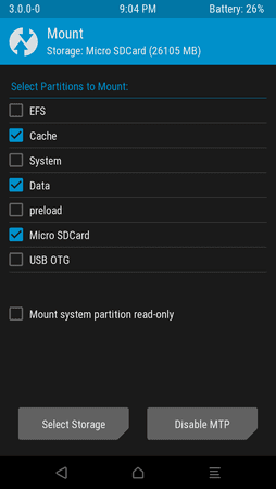

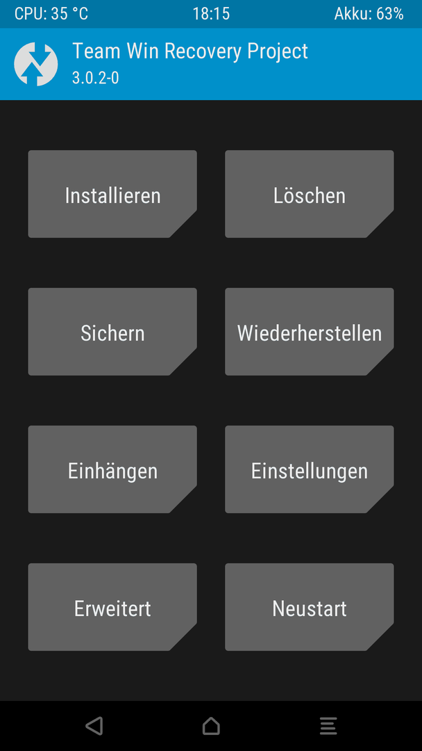

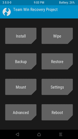

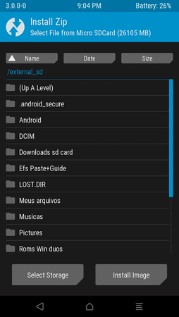

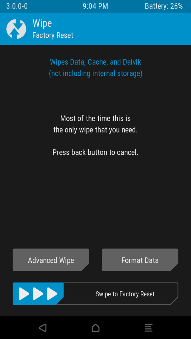

Die Bilder, die du da gepostet hast, sehen aber aus wie die vom Standard-Recovery. Im Anhang kommen mal Bilder wie das TWRP aussehen muss.
Ja, ist mir auch mal aufgefallen. Dachte vllt ist das dann eben so das Aussehen. Dann gibt es anscheinend ein Problem mit dem flashen der Recovery. Nur welches?
