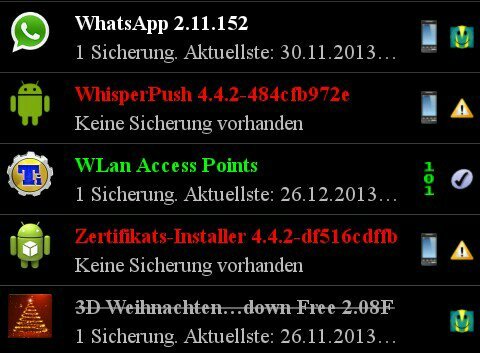

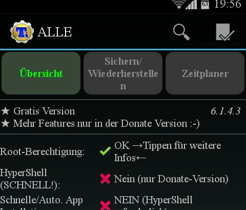

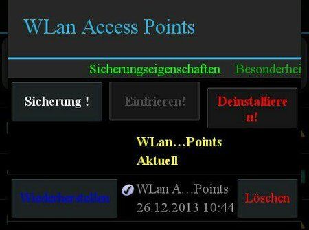

Klappt auch nicht. Habe ein wenig gesurft und das schein wohl ein generelles Problem zu sein. Müsste wohl nochmal auf Stock zurück, dort meine Kontakte auf die SD-Karte speichern (oder mit Google syncen) und dann die SlimROM neu flashen.
Außer jemand hat noch eine andere Idee. Gibt's vielleicht eine App oder so?
Wäre schön wenn du auch noch kurz erklären könntest, wie genau die Wiederherstellung mit TB von statten geht. Bei mir hat das nämlich nicht so funktioniert, wie ich es mir vorgestellt habe. Ich habe die Rom gewechselt und mußte dabei natürlich einen Fullwipe machen. Auf die neue "nackte" Rom hab ich mir dann aus dem App-Store die Titanium Backup App gezogen und versucht die zuvor gesicherten Benutzeranwendungen wieder herzustellen (abgelegt auf der ext. SD-Karte). Hat aber irgendwie nicht so ganz geklappt, nur ca. die Hälfte meiner Apps waren wieder da..... Hab ich da irgendwie einen Denkfehler gemacht.....?
Das passiert gelegentlich, dass die Installation zwischendurch abbricht. Schau nochmal ins Menü, welche noch fehlen und starte die Wiederherstellung nochmal. Du darfst aber auf keinen Fall Systemapps wiederherstellen. Da sind einige dabei, die nicht rot sind und trotzdem nicht wiederhergestellt werden dürfen, kurz gesagt, alles was zur alten Rom gehört ist tabu.
speedattack1 schrieb:
...Titanium Backup App gezogen und versucht die zuvor gesicherten Benutzeranwendungen wieder herzustellen (abgelegt auf der ext. SD-Karte). Hat aber irgendwie nicht so ganz geklappt, nur ca. die Hälfte meiner Apps waren wieder da..... Hab ich da irgendwie einen Denkfehler gemacht.....?
Hast du denn auch den Ordner unter Einstellungen wieder auf die ext. SD Karte gestellt vor dem wiederherstellen?
Bei mir klappt das immer ohne Probleme?!?
Und wie hiro schon sagte Systemapps nicht wiederherstellen. Alte ROM ist nicht die Neue, das klappt nicht!!!
