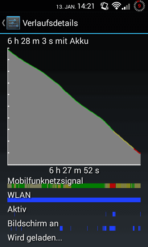

Bezüglich Akkulaufzeit mit der neuesten Version:
Heute früh 100% und mittlerweile ist das Teil leergelutscht obwohl ich das Gerät kaum benutzt habe. :blink:

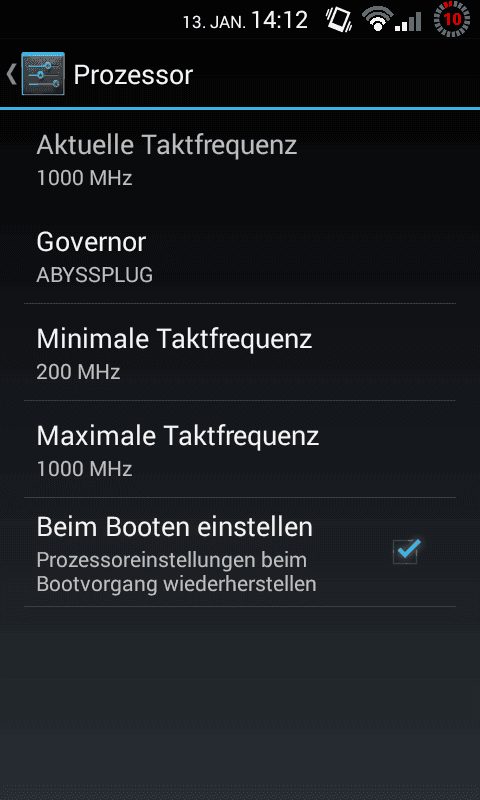

Mir ist aufgefallen, dass der Prozessor anscheinend durchgehend auf 1000MHz gelaufen ist. Nach einem Neustart gerade eben scheint das wieder zu funktionieren...aber das kann doch nicht der einzige Übeltäter gewesen sein, oder? :huh:

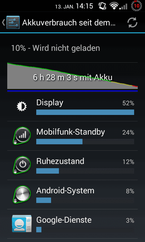

Display 52% - das klingt ja als wäre das Display ständig an gewesen?!

Schau mal im cm10.1 Thread in post1 da ist ne app damit kannst du den wlan bug umgehen. Dann passiert das mit denn 1000mhz bug nicht mehr. Oder fu schaltes vor jeden Reboot dein wlan aus und nach den booten wieder ein das geht auch.
Danke für den Tipp.
Nach einem Neustart mit eingeschaltetem WLAN funktioniert die Taktung jetzt anscheinend trotzdem wieder. :huh:
Was mich verblüfft ist der anscheinend extrem hohe Verbrauch des Displays, das ja die meiste Zeit nicht eingeschaltet war.
Die Helligkeit habe ich eigentlich generell auf die niedrigste Stufe eingestellt.

Eigentlich garnicht so verblüffend, es ist nunmal bei einem Handy so dass das Display der größte Stromfresser is. Selbst wenn es nicht lange an war finde ich die 52% relativ im Rahmen, bei mir ist das Display auch immer mit >50% am Akkuverbrauch beteiligt.
Laut deinem Screen ist aber dein WLAN durchgehend an, das könnte einer der Gründe für den Akkuverbrauch sein. Werte kann ich dir hier aber auch nicht genau sagen, da ich nicht auf der SlimROM bin
Nach einem Neustart sieht jetzt alles wieder ganz gut aus.
Das Gerät ist seit 15 Stunden im Akkubetrieb jetzt bei 76% :thumbup:
Der Verbrauch des Displays steht mittlerweile mit 24% noch hinter dem Android OS - so wie es sein sollte. :)
WLAN ist bei mir meist durchgehend aktiv, das war also kein Fehler.
