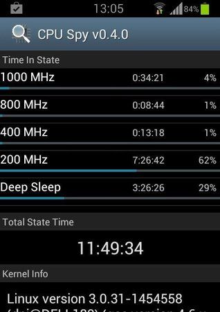

Nach mehreren Tagen ist mir aufgefallen das der Prozessor nie auf 1Ghz läuft. Das soll so sein oder finde ich nur keinen Einstellungspunkt dazu?
Was tierisch nervt ist, das ich den Bildschirm-Timeout nicht beeinflussen kann. Sprich, ich ändere von 30sek auf 2min, was sich aber anscheinend nicht dauerhaft auswirkt. Wenn mir einer sagen könnte wie ich das dauerhaft einstellen kann wäre ich glücklich. Ansonsten, sehr zufrieden.
Du kannst den Prozessor nicht einstellen. Vielleicht mit dem V4 kernel. Zumindest ich nicht mit dem stock kernel.
Bei mir funktioniert der timeout.
LG Tuxy
Leistungseinbußen habe ich keine, von daher passt das. Kannst du das aber bestätigen das bei dir auch nur bis max. 800 MHz getaktet wird?
Nein kann ich nicht bestätigen.
LG Tuxy
Dann mach mal den Energie sparmodus aus dann sollte das gehen.
