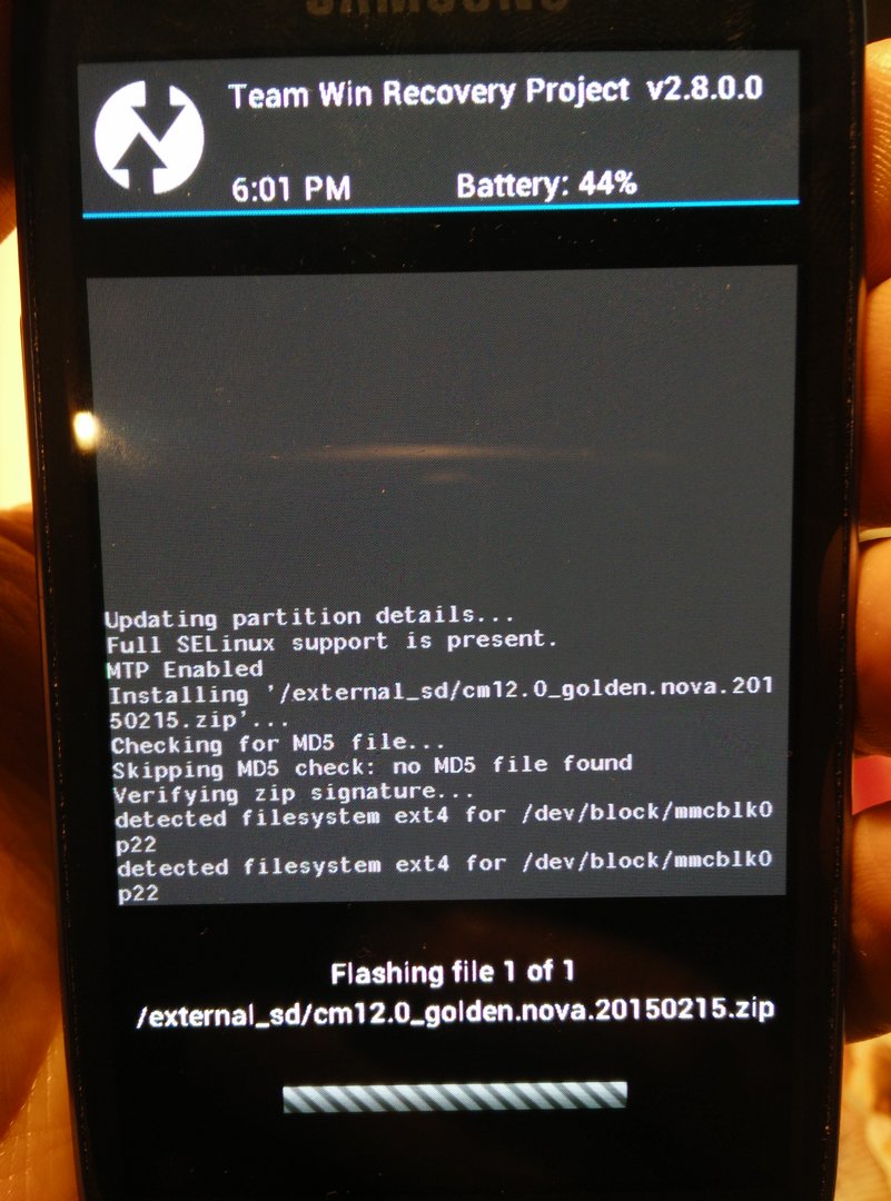

Beim Versuch die zip.Datei mit TWRP zu flashen bekomme ich die Fehlermeldung, dass mit dem Filesystem etwas nicht in Ordnung sei. Nach einer Weile bricht die Installation ab.
Bild im Anhang mit der Fehlerbeschreibung.
Muss ich tatsächlich erst in F2FS formatieren?
Was mache ich falsch?
Wo genau ist da jetzt ein Fehler? Hast du schon gewartet und geschaut ob es irgendwann weiter geht? Hast du vor der Installation deinen internen Speicher formatiert?
Sachen gibt`s.
Ich habe es bestimmt 5-6 mal probiert und immer nach dem Start bootet er ins Recovery. Jetzt nachdem ich geschrieben habe scheint CM zu starten.....
Hat sich also offensichtlich erledigt.:confused2:
Sorry für die Mühe!:sleep:
