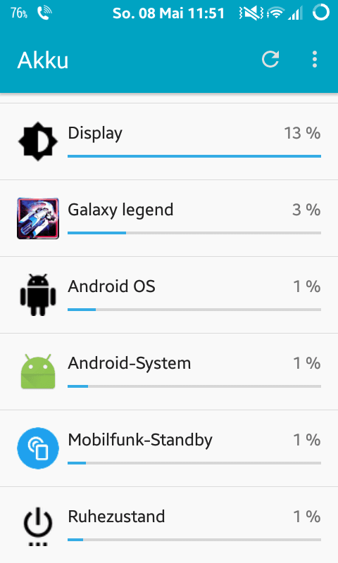

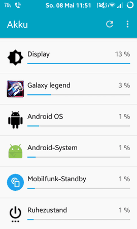

Bei CM 12.1 hatte ich immer etwas größere Probleme in Verbinden des Spiels "Galaxy Legend" mit dieser Rom lauft das ganze Stabiler bei mir :cool2:
Und der Akkuverbrauch ist bei mir auch wesentlich besser als mit dem CM12.1,
so wie im Screenshot hätte ich mir das von CM 12.1 auch gewünscht :thumbsup:
Hauptfresser, der Display, dann das Game das ich zicke und dann erst das Androidsytem.
Bei CM12.1 war der Akku bei mir zwar auch gut aber da stand das AndroidOS an zweiter Stelle...
