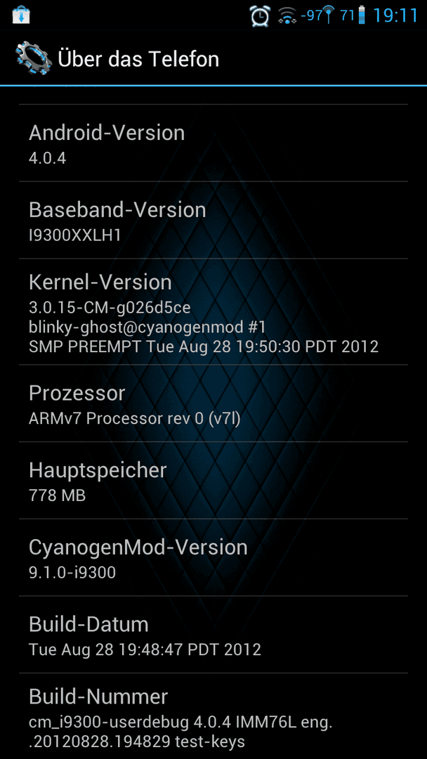

Hallo Leute,
seit heute stürzt bei mir ständig der Play Store ab. Ich bekomme jedes Mal die Meldung "Leider wurde Google Play Store beendet" . Hat bis jetzt immer reibungslos funktioniert. Ich habe schon den Chache geleert und die Updates deinstalliert aber es fuktioniert immer noch nicht.
Ich habe CM9.1.0-i9300 installiert (habe auch mal nen Screenshot angehängt)
Hab leider in den Foren außer Cache leeren und Updates runter nichts an Tipps finden können..
Vielleicht hat von euch einer nen heißen Tip?:confused:
Vielen Dank schonmal
Stefan
