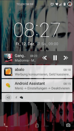

Lizzy1965 schrieb:
Hallo allerseits,
wer Benachrichtigungen wie Gmail, Kalender, Wecker oder Wetter, nur um einige zu nennen, im Lockscreen haben möchte, dem sei DashClock Extension von Roman Nourik ans Herz (Display) gelegt.
Unter KitKat habe ich dieses Widget bereits genutzt.
So sieht der Screenshot meines Lockscreens.
LG
Lizzy1965
Hallo Lizzy1965
hab mir das Widget geladen, kann dieses aber nur auf dem "normalen" Bildschirm anzeigen lassen. Ich kriege es beim besten Willen nicht hin, das Widget auf dem Lock screen zu platzieren.
Hab auch fleissig gegoogelt und bin dabei fündig geworden, dass unter Lollipop keine Lock-screen-widges erstellbar sind.
Ich wäre dir Dankbar, wenn du kurz erläutern könntest, wie du es geschafft hast.
Danke schon mal vorab.

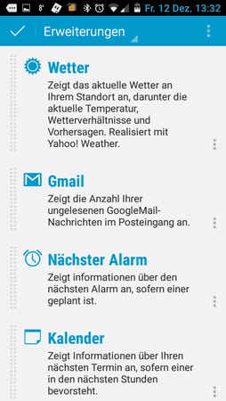

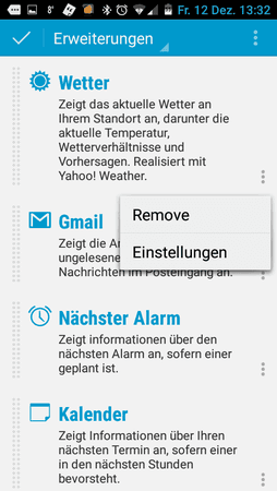

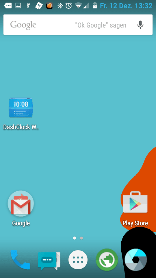

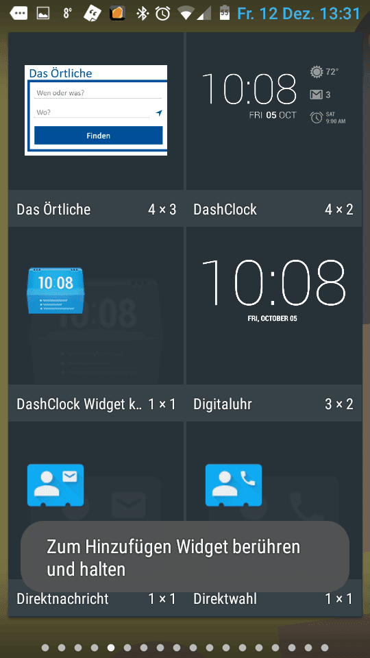

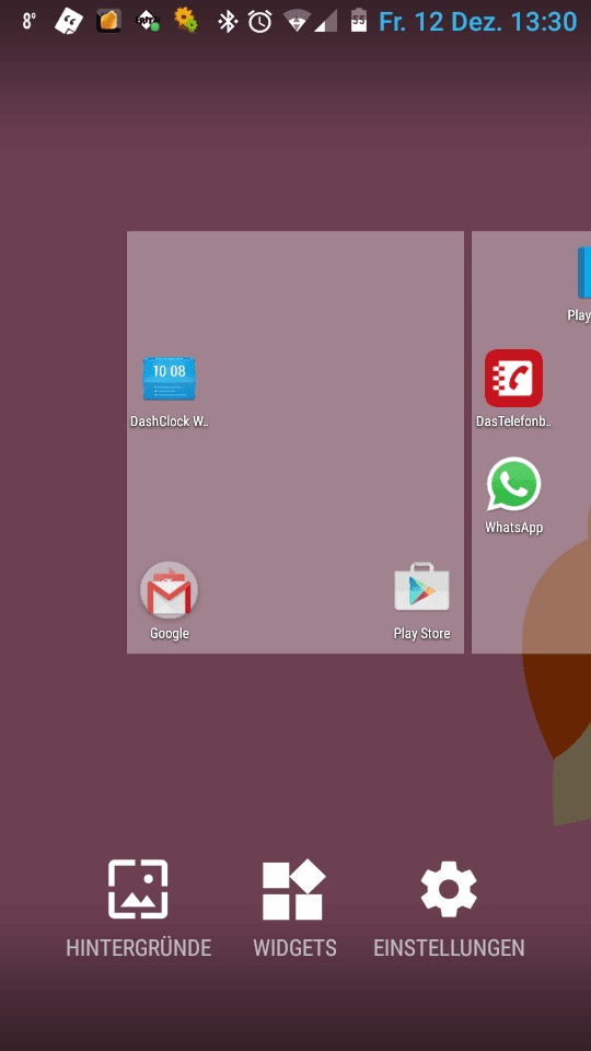

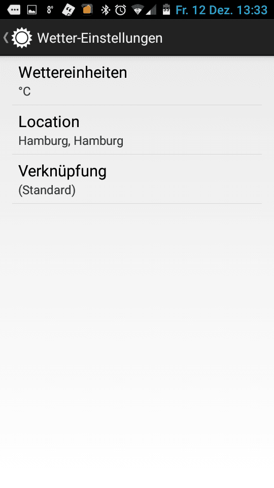

@Handyman
Gehe bei deinem Launcher zu den "Widgets" und wähle DashClock aus.
Tippe auf das Widget in der gewünschten Größe und halte dies beim Ablegen auf den Desktop.
Öffne das Widget und füge nach Bedarf weitere Extensions und
konfiguriere diese mit Antippen auf die drei Pünktchen auf der rechten Seite
(Screenshots füge ich nach)
Nicht alle Extensions bieten umfangreiche Einstellungen, einige sind ganz simpel und bieten nur noch als Option dort die "Remove" Funktion.
LG
Lizzy1965

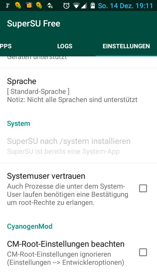

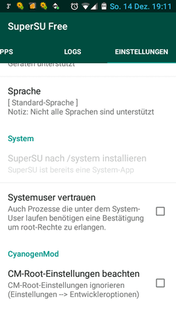

@Kainze
Gehe in die Recovery. Dort wählst mit Home-Button "Reboot system now", ist blau hervorgehoben.
Hier erscheinen dann zwei Optionen:
1. No
2. Yes - Fix root (Usystem/sbin/su)
Du wählst die letztere, mit Lautstärke Minus runterscrollen und mit Home-Button bestätigen. Der Rest geht dann seinen Gang.
Wenn ich dich richtig verstanden habe, ist SuperSU von Chainfire installiert.
Falls nicht, hole dies nach bevor du in die Recovery wechselst.
Der von dir beschriebene Fehler passiert halt manchmal.
Dann muss der Root-Fix manuell über die Recovery gestartet werden.
Außerdem ist es empfehlenswert, SuperSU als System-App zu installieren.
So kann es die nächsten Flashvorgänge überdauern.
In den Einstellungen von SuperSU beim Unterpunkt System findest du die entsprechende Option und diese dann auswählen (siehe Screenshot).
LG
Lizzy1965

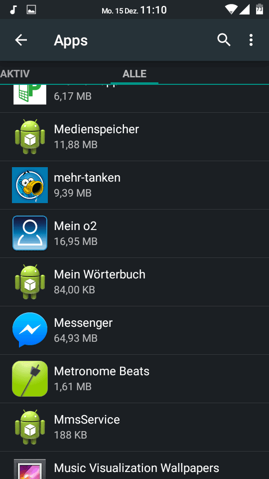

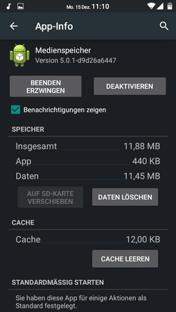

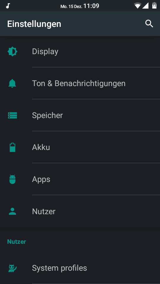

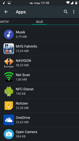

OK, nun zum Thema "Musik-App":
Bei mir läuft die Musik-App ohne Probleme.
Allerdings hatte ich auch schon im Vorfeld so meine Probleme damit und möchte an dieser Stelle (m)eine (mögliche) Problemlösung anbieten.
Grund > Medienspeicher:
Als Grund für die Probleme (Abstürze, etc.) kann ich mir vorstellen, dass die Musik-App nach dem Installieren des ROM, ein Problem mit dem Medienspeicher hat.
Der Medienspeicher beinhaltet eine "Datenbank", in der alle Informationen zu den vorhandenen Medien-Dateien (Musik, Videos, Fotos, etc.) aufbewahrt werden.
Programme, wie die Musik-App, die Galerie, etc. verwenden diese Informationen, um die Titel, Fotos, Video, etc. aufzulisten und darzustellen.
Wenn man jetzt ein ROM installiert, ohne vorher alles andere zu löschen, dann bleiben die Informationen vom vorherigen ROM bestehen und die neu installierten Apps haben damit ihre Probleme.
Lösung > Medienspeicher neu aufbauen
Wenn man jetzt den Medienspeicher löscht, sorgt man automatisch dafür, dass Android den kompletten Speicher (intern und auch externe SD-Karte) neu "einscannt" und die Informationen zu den vorhandenen Medien-Dateien neu zusammensammelt.
Und dann funktionieren auch die Apps (war zumindest bei mir so ;) ).
Vorgehensweise
  1. Gehe in die Einstellungen und dort auf den Punkt "Apps" (siehe Bild 1)
  2. Wische jetzt das Fenster 3 mal nach links, sodass du die Liste mit der Überschrift "Alle" siehst. (Bild 2)
  3. Blättere jetzt nach unten, bis du die App "Medienspeicher" siehst und klicke dort drauf (siehe Bild 3)
  4. Klicke jetzt zuerst auf "Cache leeren" und danach auf "Daten löschen".
  5. Das selbe machst du dann mit der App "Musik" (siehe Bild 4); d.h. einmal "zurück" dann die App "Musik" anklicken, dann "Cache leeren" und zum Schluß "Daten löschen".
  6. Jetzt Handy neu starten.
  7. Nach dem Neustart dem Handy unbedingt Zeit lassen den Medienspeicher neu aufzubauen! Das kann auch gerne mal ein paar Minuten dauern; je nachdem, wieviele Songs, Fotos, Videos du auf dem Gerät und der Speicherkarte hast.
  8. Fertig!
Ich weiß nicht, ob das "die perfekte" Lösung ist, aber bei mir hat's funktioniert, also kann's ja gar nicht so verkehrt sein ;)
