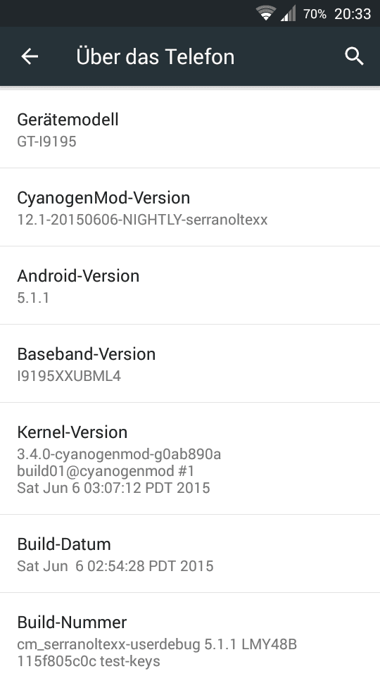

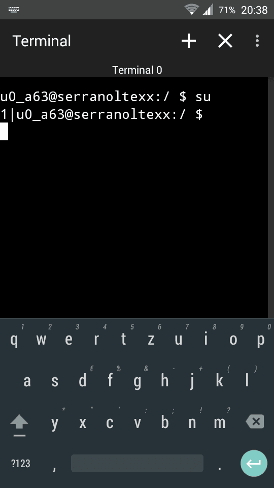

Nabend,
hab folgendes Problem, mein Root ist weg.
Hab schon über die Entwickleroptionen versucht root zu aktivieren, jedoch ohne Erfolg (siehe Screenshot).
Muss ich die Root-Rechte jetzt manuell wieder einrichten?
Bin etwas überfragt mit der Materie. Jemand eine Idee?
Das Upgrade hab ich von 10.1.2. auf 12.1 vorgenommen.

Die Root Rechte kannst du in den Entwickleroptionen aktivieren.
CM 12.1 ist eigentlich mit Root versehen.
