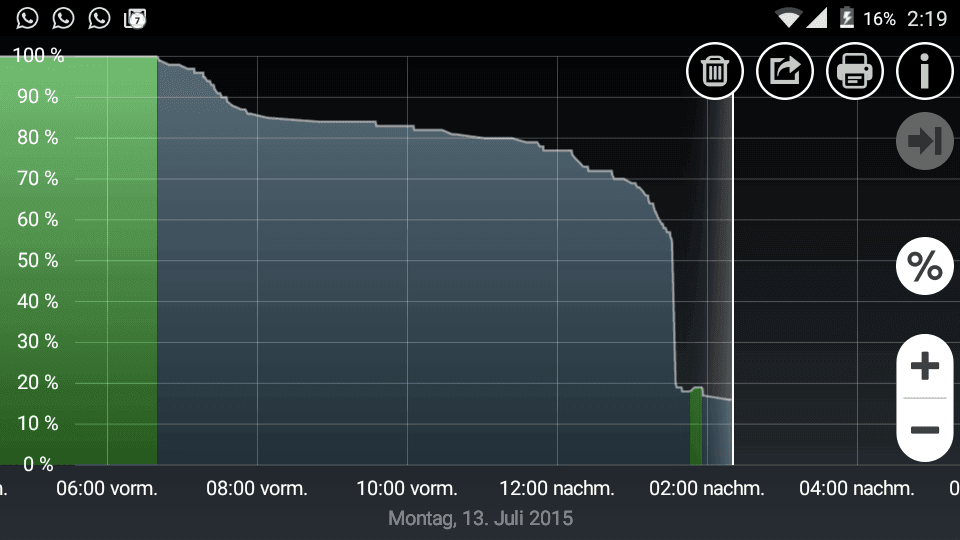

Das habe ich auch manchmal
Ist aber in letzter Zeit besser geworden
Bei den ss siehe Datum
(Der Sprung nach oben -> da hab ich den Akku gewechselt)

Das mit dem Akku stimmt zwar, aber dann müsste mir der Verlauf trotzdem jeden Prozent Punkt anzeigen, nur halt schneller nacheinander.
Wie man auf dem Screenshot sehen kann, springt die Anzeige aber in einem Moment um ca. 8 Punkte nach unten.
Da stimmt definitiv was mit der Anzeige nicht. Muss also entweder an lollipop oder AICP liegen. Mal sehen, ob sich das noch automatisch nach einigen Tagen kalibriert.

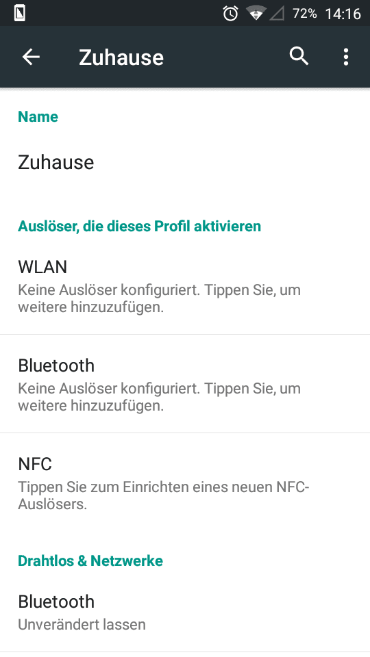

Da AICP das ja nun von Haus aus bietet, wollte ich das direkt damit machen. Der Tag wird auch mit dem Profil erfolgreich beschrieben, aber das Profil kann nicht aktiviert werden durch Berührung.
wie funktioniert das denn im AICP...? Außer der Option wo man NFC aktivieren kann, hab ich in dem ROM keine anderen NFC-Optionen gefunden.
Einfach ein den Einstellungen auf Systemprofile und da dann auf das Zahnrad neben dem Profil klicken. Dann siehst du gleich die erste Rubrik.

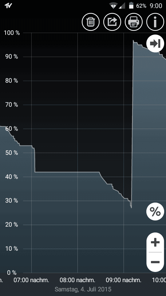

submain schrieb:
Hab mal gelesen das der Akku bei unter 30% schneller zu Neige geht, als wenn er noch über der Hälfte ist. Das hat was mit der Konstruktion der Li-Ion Akkus zu tun. Liegt also mehr oder weniger am Akku ansich, als am ROM oder den Apps.
Hatte das grad bei knappen 60% runter auf 18% ....
(Hab mein Handy einmal schneller Neustart und einmal normal neugestartet (da bei der Musik APP kein ton mehr kam))
War bisschen komisch aber egal :/
(Und das Handy wurde bei dem prozentSturz (Neustart) knappe 40°C warm und die Volt stürzten auch kurz ?) weiß jemand warum?

Ich glaube, wir reden bei dem Akku ein bisschen aneinander vorbei :-D
Das Handy ist weder in Benutzung, noch warm oder sonstwas. Die Energie wird nicht wirklich verbraucht, die Berechnung der Akkuanzeige ist einfach fehlerhaft. Anstatt immer um einen Punkt zu sinken , wie üblich, springt die Anzeige zb direkt von 31 zu 24.
So wie, wenn du das Ladekabel abziehst und der Akku sofort statt 100 nur noch 96 oder so anzeigt
Der Wert wird ja aus der abgegebenen Spannung berechnet, daher springt er sowohl beim abziehen, als auch bei starker Benutzung mal hin und her.
Wenn du den Prozessor stark auslastest und der Akkudtand sinkt, kann es nach dem beenden der belastenden app zb passieren, das der stand wieder paar Punkte nach oben klettert, weil die Spannung sich plötzlich ändert. Natürlich llädt sich der Akku dabei nicht wirklich wieder auf, aber das ist die Erklärung für die falsche Anzeige und völlig normal.
Dieses plötzliche absacken muss also irgendwas mit ner falsch anliegenden Spannung zu tun haben oder ist ein Software Fehler.
