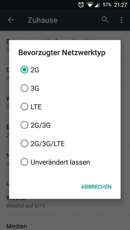

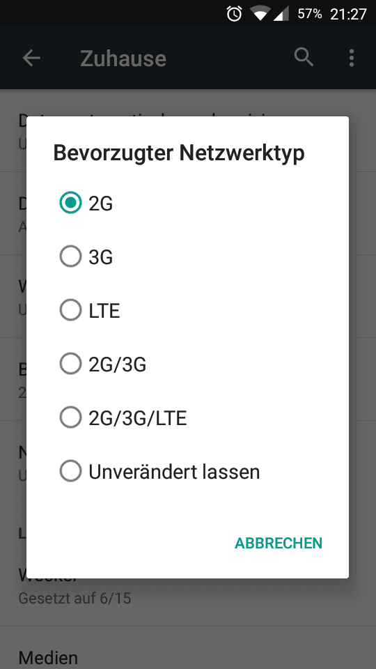

@jorgo04
Fix für was denn? Es ist doch alles richtig so. Wenn der LTE Mast nicht stark genug ist, kann doch das Handy nichts dafür. Klar hat dein S2 immer Empfang, das kann ja auch nicht höher als 3G und loggt sich deshalb in den 3G Mast ein.
Das S4 mini hingegen versucht sich in nen LTE Mast einzuloggen, den es nicht gibt oder der zu schwach ist.
Du musst lediglich die Einstellungen ändern. Die von dir gewünschte Einstellung ist dann nicht 3G (only), sondern 2G/3G/LTE.
Dann hast du, wenn verfügbar, LTE, ansonsten 3G oder 2G.
Die Einstellung findest du aber nicht unter Mobilfunk, sondern unter Systemprofile (Stand vom Release, ist vielleicht inzwischen geändert).
Auf das Zahnrad neben dem Standardprofil klicken und dann bis zum gewünschten Punkt scrollen, da sind dann alle möglichen Einstellungen.
