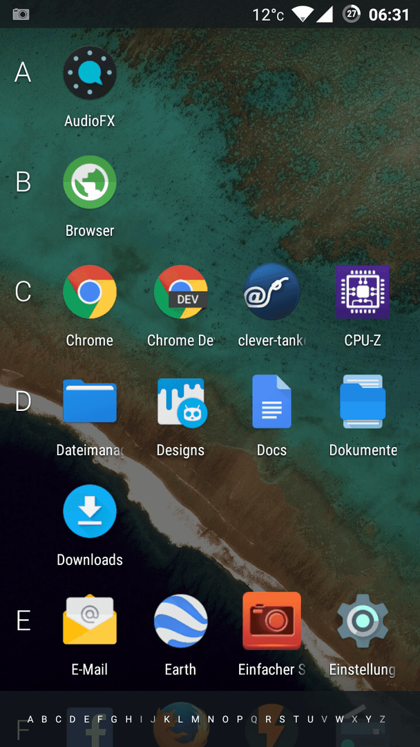

Hat Funktioniert. Mein letzter Stand war das mit Open Google Apps nicht mehr "OK Google" funktioniert hat . Aber das Problem wurde wohl auch gefixt.Frage, wie bekommt man bitte dieses Hauptmenü hin? Weiß das jemand. Vielen Dank

Kann man damit auch dieses Hauptmenü so einstellen wie auf dem Bild? Wenn ja, wie muss ich bitte dafür vorgehen also was mich ich dafür einstellen. Danke
@Fifaheld
Am Homescreen sein -> Menütaste drücken -> erschienenes Menü nach oben ziehen -> unter App-Übersicht-Einstellungen den Punkt "Layout" auf "Vertikal" stellen. FERTIG!
Reaktionen: Fifaheld
Manches kann so einfach sein. Dachte bisher das kommt vom Trebuchet Launcher dieses Hauptmenü.....Vielen Herzlichen Dank
jepp.... auch das geht.
Unter "übersicht-appübersicht-auf Liste stellen.
