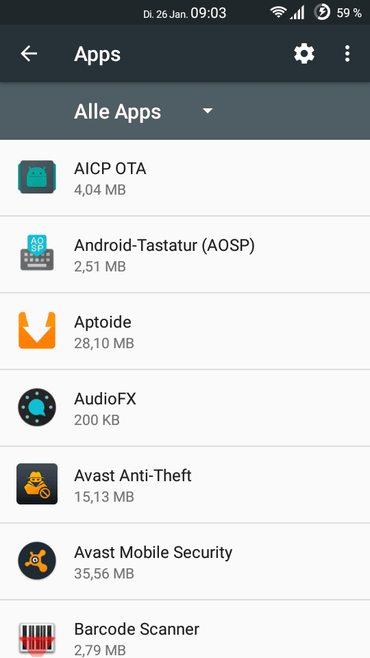

Hallo Zusammen, habt Ihr das auch, das ihr nicht mehr Apps auf die SD Card speichen könnt ?
Normalerweise konnte man unter Einstellungen / Apps. Nach rechts schieben um die Apps zu verschieben.
Habe auch eine SD Card drin und eingebunden.
Sly
Das macht jetzt Android automatisch... Es werden nicht mehr ganze Apps auf der eingebundenen SD gespeichert, sondern nur noch Nutzerdaten und ausgelagerte Daten einer Apps.
Alles andere, wie Fotos, Videos, Musik, Downloads etc. kannst du separat auf der SD-Card speichern
