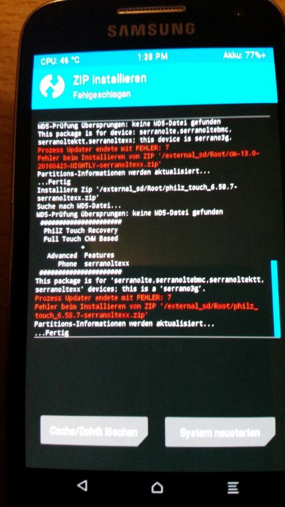

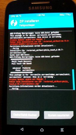

Hi leute hab ein problem. Egal welche zip's ich installieren möchte, ich habe immer dem Fehler 7. Weiß jemand wie ich den Fehler beheben kann und woran das liegt????
TWRP installiert?
Die richtigen Gapps und SuperSU 2.65 auch?
wipe cacbe/dalvik durchgeführt?
Also habe dieses twrp drauf (openrecovery-twrp-3.0.2-1-serrano3gxx-STABLE) die Fehler Meldung kommt nach nem full wipe, wenn ich versuche cm13 oder aicp zu flashen, auch bei philz touch. So weit das ich die gapps flashen kann, komm ich gar nicht ;). Im Moment habe ich die resurection Rom drauf
Bearbeitet von: SunSide - Grund: Direktzitate bitte vermeiden - SunSide
dann musst du wohl oder übel alles frisch draufmachen.
packst dir AICP ,die empfohlenden GApps(nano?),SuperSU auf deine ext.Card,und machst es so,wie hier im Post #1 beschrieben ist....
resurection konnt ich auch mal ausprobieren,hatte bei mir aber ximmer wieder fehler angezeigt.
AICP ist sowas von stabil.....keine fehler,garnichts.
Da musst du wohl in den sauren Appel beissen,und alles frisch draufziehen.
gruss
jorgo
Genau das möchte ich ja machen, wie gesagt nach nem full wipe oder meinst du den internen Speicher auch löschen, der hat ja mit der System Partition so nichts zu tun oder??
[doublepost=1461493804,1461487853][/doublepost]problem gelöst .hatte das falsche recovery frauf
