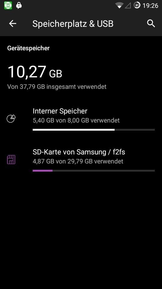

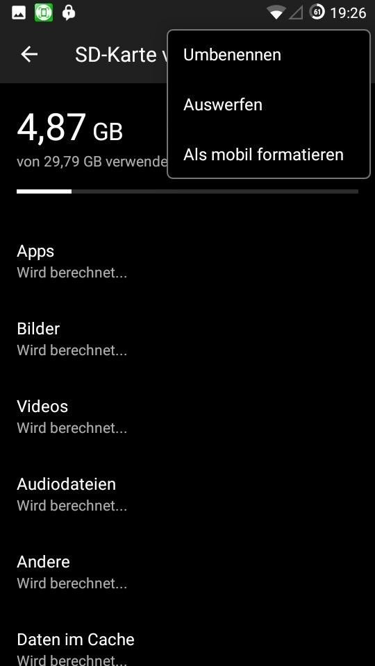

Ich habs als intern formatiert, momentan zur Auswahl hab ich nur Mobil formatieren.
Anzeige unter Speicherplatz & USB:
Interner Speicher
5,40GB von 8,00GB verwendet
SD-Karte von Samsung / f2fs
4,86GB von 29,79GB verwendet
Aber wie kann ich das ansonsten einbinden?
Das mit dem verschieben geht dann bei paar Apps unter Apps-Speicher da kann ich dann von internen Speicher auf SD Karte umstellen.
Also stimmt bei mir wohl irgendwas mit der Einbindung nicht oder?
Wie kann ich diese dann richtig einbinden?????
Darkmenneken schrieb:
Du merkst aber schon, das 5.1 gapps auf Android 6 jetzt nicht so massiv sinn machen oder?
Mein Fehler... Ich hab das im Starbeitrag erstmal korrigiert...
@EliteHunting123
Lade doch mal einen Screenshot hoch, was bei dir angezeigt wird. Es gibt nur zwei Optionen, Interner Speicher und externer... Wenn die Karte schon eingebunden ist, würde ich es so lassen, weil beim auswerfen alle Daten darauf gelöscht werden. Genauso mit der externen Karte, die du einbinden willst. Wenn da Daten drauf sind, erst sichern und dann einbinden. Weil nämlich Android die Karte formatiert und für das Telefon verriegelt. Also, solange die nicht ausgeworfen wird, kannst du diese nur im deinem Smartphone verwenden

Hier mal ein Screenshot.
Hab jetzt schon Meldungen zwecks Speicher beim installieren von Apps.
Deine SD-Karte ist eingebunden und wird als interner Speicher genutzt. Das erkennst du daran, dass dein Gerätespeicher 38 GB (8 GB intern + 30 GB SD) groß ist. Dein Gerät nutzt intern die kompletten 38 GB. Wenn die Karte als externe im Telefon ist, dann wird nur 8 GB Gerätespeicher angezeigt und 30 GB als externer Speicher. Das ist etwas verwirrend, die Android-Anzeige. Im Grunde müsste die SD-Card auch "interner Speicher" genannt werden.
Jetzt musst du allderdings dran denken, dass du die Karte nicht mehr ohne Datenverlust entfernen kannst. Wenn du die Karte auswirfst, wird diese wieder formatiert. Auf die Daten kannst du nur direkt über das Telefon oder dem PC zugreifen. So kannst du aber Daten hoch und runterkopieren.
Wenn du ein Update von AICP flashst, überschreibst du die Daten nicht. Das kannst du problemlos mit der internen Karte durchführen ohne das die Daten verloren gehen.

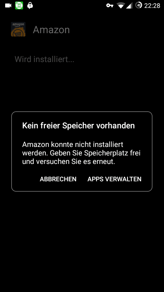

Aber wieso bekomme ich die eldung kein Speicherplatz wenn ich apps installiere?

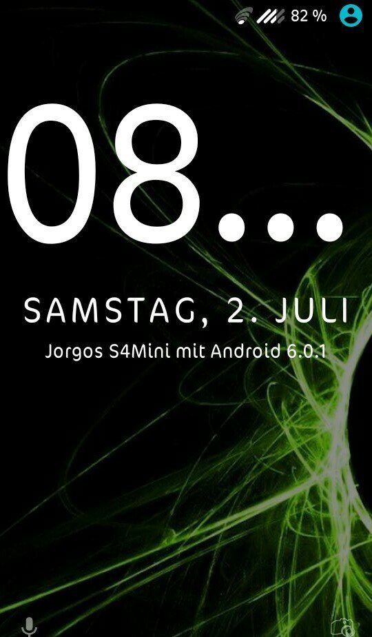

Nach dem installieren des Nightlys vom 30.06.
werden leider auf meinem Sperrbildschirm die Minuten der Uhrzeit nicht mehr angezeigt...... jemand ein Tip?
Bearbeitet von: submain - Grund: Screenshot aus Beitrag entfernt, wegen Übergröße und als Anhang eingfügt... Beim nächsten mal bitte drauf achten... Danke und Gruß, submain
Downgrade würd ich machen und aufs nächste Build warten... Oder im xda-Thread mal den Entwickler ansprechen => semdoc
