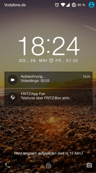

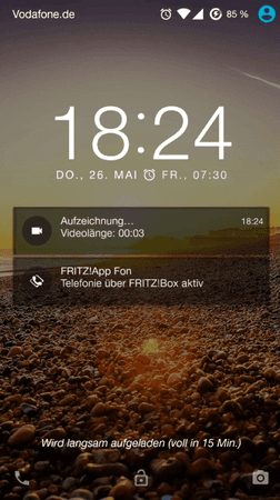

Ich habe nun CM 13 drauf und es läuft super flüssig, selbst die besagte Kamer die bei manchen Usern nicht funktionierte, funktioniert bei mir. Ich habe einfach eine andere Kamera installiert (``Camera Zoom FX´´). Habe erst die Camera Xoom FX geöffnet (alles lief), wieder geschlossen und anschließend die CM Kamera geöffnet und alles lief ebenfalls. Dann habe ich die 2. Kamera App deinstalliert und dennoch läuft die CM Kamera ohne frezze, selbst nach einem Neustart. Villeicht werden dadurch diverse Fehler im Treiber behoben, den vor der Aktion konnte ich mit der CM Kamera zwar Videos machen, aber bei Bildern frierte mir das System ein und der Akku musste entfernt werden.
Zurück zu meiner eigentlichen Frage bezüglich des Akkus. Den dieser lädt unter CM 13 irgend wie fast doppelt so lange wie auf Stock Rom. Das S5 LTE+ hat doch soweit ich weis diese Schnellladefunktion. Unter Stock Rom lag die Zeit bei ca. 45 Minuten bis er vollständig aufgeladen war, nur unter CM 13 leider gut doppelt so lange (50% Akku = ca. 50 Minuten Ladezeit).
Nun zu meiner Frage: Gibt es da eine Zusatzfunktion oder irgend was in der Art, womit der Akku wieder schneller lädt ?
Im Anhang ist ein Bild des Ladestands, wo man erkennen kann, das er bei 85% liegt und noch 15 Minuten zur vollen Ladung brauch (100% = ca. 100 Minuten (1std, 40min.)
PS. die Funktion im Flugmodus aufzuladen wurde beachtet und so viel Zeit im Vergleich zur Stock Rom, wurde nicht gespart.
