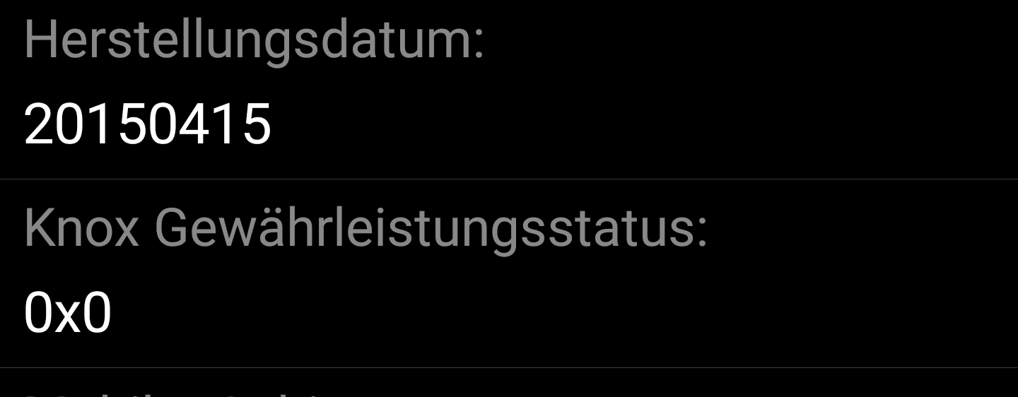

@ Maki. Hier mein Eintrag bei Phone Info nach dem flashen der Rom mit FF ... also ich bin der Meinung es besteht kein Risiko mehr wenn man die EchoeRomv2_ODG_140515stockkernel.zip flasht oder austauschst !

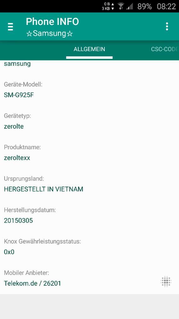

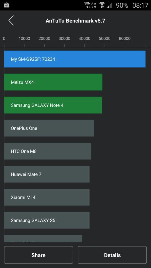

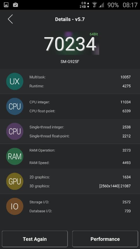

Hat bei mir einwandfrei mit Flashfire und nach der Anleitung von störte funktioniert. Der KNOX wurde nicht getriggert und steht nach wie vor auf 0x0. Root ist ebenfalls noch vorhanden. Benchmark war auch okay. TitaniumBackup hat auch funktioniert. Bei der Akkulaufzeit fühle ich aber keinen Vorteil heraus. Mal abwarten. Vielen Dank für Eure Arbeit!
