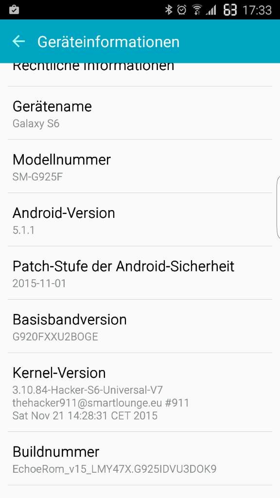

So habe es jetzt wieder drauf und läuft besser als vorhin. Viper4android funktioniert immer noch nicht leider -_-
Also habe die v15 installiert und den Hacker Kernel v7, aber weiß nicht mehr wo ich das geladen habe.
Habe ich vllt was falsch gemacht?
Komisch bei mir läuft das Viper4Android, was meinst du wo du was geladen hast ? Hacker Kernel oder die ROM?
Den Hacker Kernel den habe ich irgendwo gefunden. Vllt habe ich den falschen oder falsch geflasht
Oh Sry habe dann wohl ein falschen genommen. Muss ich ein Faktory Reset machen beim Kernel Austausch?

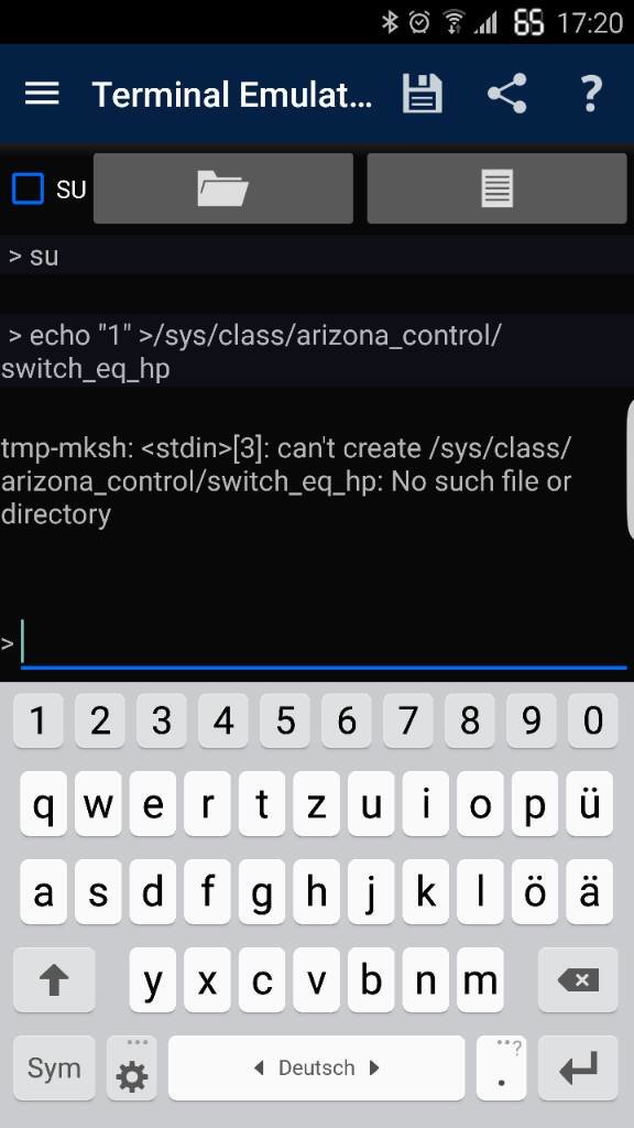

Gebe mal das in Android Terminal Emulator ein und mache ein Reboot:
su
echo "1" >/sys/class/misc/arizona_control/switch_eq_hp
Ist der Fehler noch da?

Okay ich hab ja deinen drauf Thomas mit der echoerom wo der Fehler kam
[doublepost=1448900665,1448900580][/doublepost]also den v7
Edit:
Screenshots
Lol jetzt wird es lustig. Der Ordner sollte normal da sein.
Gebe mal
su
ein. Vielleicht kommen wir da auf den richtigen Weg.
Mit
su
echo "0" >/sys/class/misc/arizona_control/switch_eq_hp
Stellt man wieder auf Stock ein.
Was ich nicht verstehe warum es bei manchen geht und bei anderen nicht. Das ist komisch, als hätten andere eine andere Hardware.
Reaktionen: Jenson1983
keine Fehlermeldung nach der Eingabe
[doublepost=1448902210,1448902090][/doublepost]Das S6 von mir, müsste aus dem ersten Batch sein, hab das gleich am 2. 3. Tag von Vodafone zugeschickt bekommen wo es raus kam.
[doublepost=1448902357][/doublepost]@thomas, brauchst du sonst noch was an Daten?
[doublepost=1448902898][/doublepost]su
mit der Eingabe geht es jetzt !!!! ist aber bestimmt nach dem Neustart weg?
Okay gibt es noch Fehler beim anrufen?
Ich hab es getestet und lief beim Telefonat. hab es mal versucht in die Build.prop zu schreiben um es nach dem Neustart automatisch ausgeführt wird. Was aber nicht funktioniert, hab wahrscheinlich da einen Denkfehler.
[doublepost=1448904424,1448904376][/doublepost]Fehler konnte ich keine sehen
In die Build.prop läuft es nicht aber ich kann das beim Kernel Bootvorgang einfügen. Können andere die ein Problem hatten das bestätigen das alles wieder geht? Dann können wir ein Rom Fehler ausschließen.
Das wäre gut, was kann ich denn tun, ich weiß ja nicht ob du es jetzt ändern möchtest oder nicht? ;-)
Ich werde es ändern. Hoffentlich sind dann die Probleme weg.
