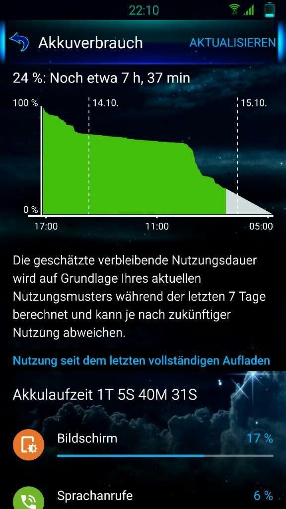

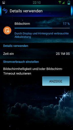

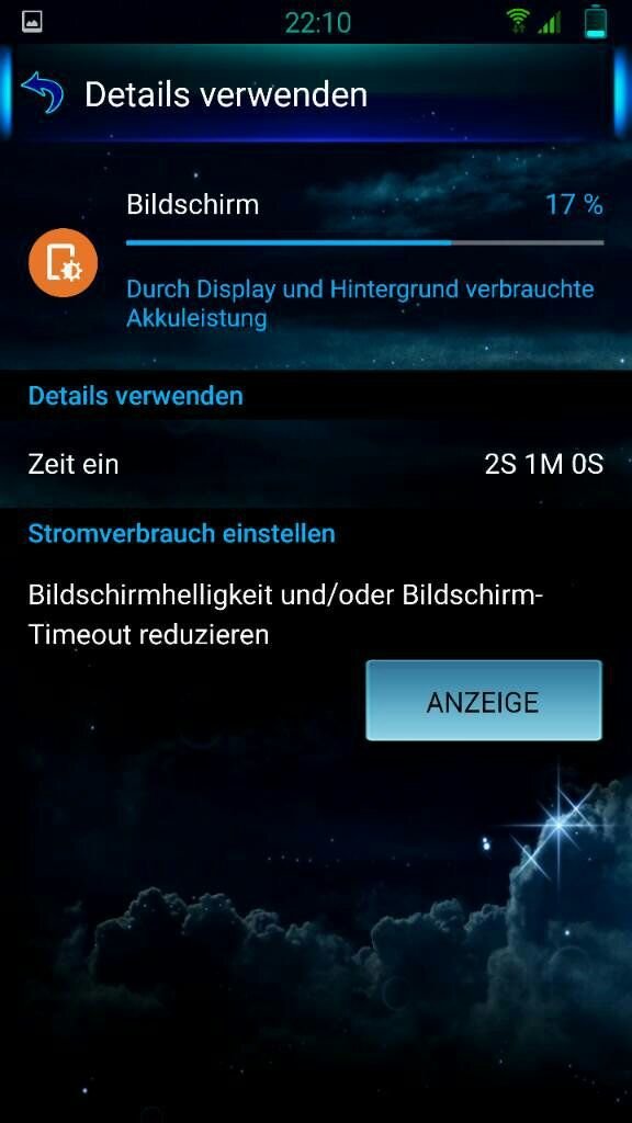

So Freunde ich habe diese Rom jetzt mal antesten können und wollte fragen was genau euer Akku mitmacht . Ich schaffe gerade noch so einen ganzen Tag mit hauptsächlich nur whatsapp und sogar die meiste Zeit im WLAN unterwegs und dabei habe ich das Display nicht all zu oft an gehabt. Lade mal zwei Screenshots für euch hoch.
LG

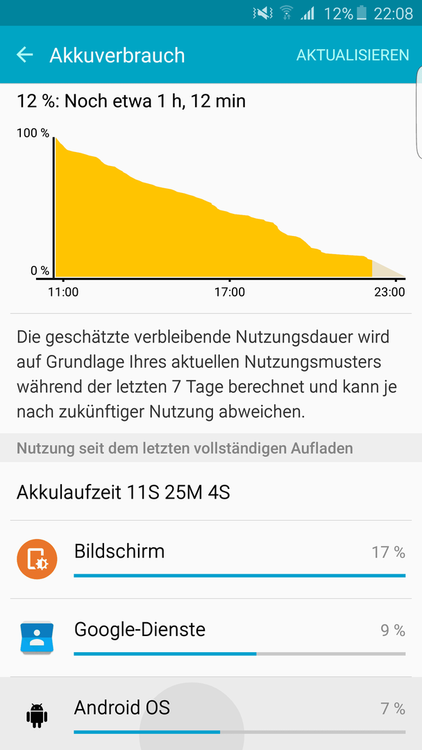

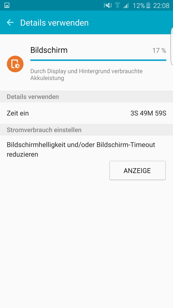

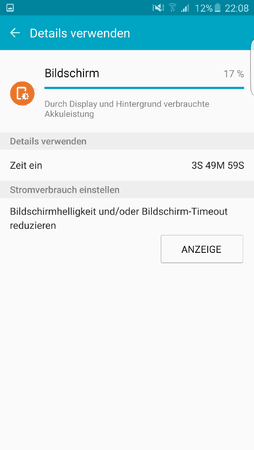

Also das sind meine Werte und bin zufrieden, Kernel nutze ich aber nicht den aktuellen v8.1 sondern 7.2

Über ein tag ? Ich schaffe keine 13 Stunden obwohl ich nichts aufwendiges gemacht habe das ist doch etwas komisch oder nicht ?
Teste mal den Kernel 7.2 zur Not fals es knapp wird habe ich n Akku pack bei aber in der Regel schaffe ich 1 tag 18 Stunden mit 3 Stunden Display an. WLAN ist immer an genau so alle sync Einstellung und höre viel Musik und WhatsApp
