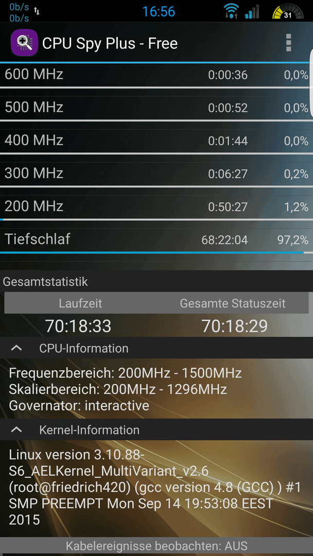

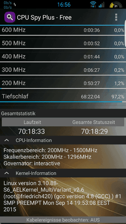

Wie sind deine Einstellungen bei AEL Kernel und mit welcher App nutzt du es zum einstellen?
Ich habe da momentan noch nicht experimentiert..also bin bei den Standarteinstellungen und mit dieser absolut zufrieden..wenn mir nach experimentieren ist nutze ich das Kernel Toolkit...:smile:
So siehts bei mir aus...

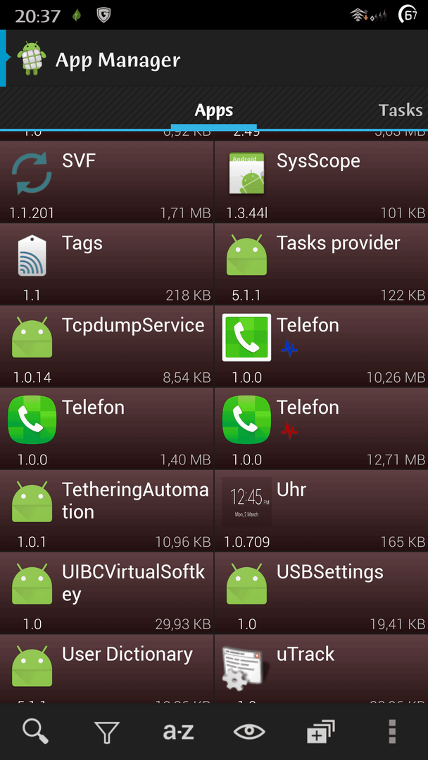

Das die Telefon-App 3x vorhanden ist, ist normal - wenn du diese meinst:
LG
Reaktionen: m505
schonmal beruhigend, dass dahingehend ein Fehler auszuschliessen ist.
