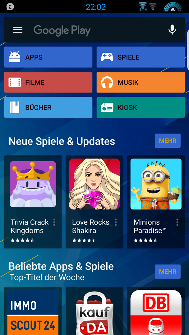

Playstore App im OTA/modded?
Wohl nicht mehr?!?
Ist doch noch drin. Phonesky_5.10.29_Themed.zip
Phonesky ist der Playstore?
Ja ist der Playstore...:winki:
Reaktionen: Ahh Eff
Was ist an ihr "modded"?
Andere Optik?
Genau gethemt anders als der Stock
Ja..das Icon sieht dann so aus wie ich es gepostet habe..gibt aber glaube ich schon ne aktuellere Playstoreversion .
Danke Euch
