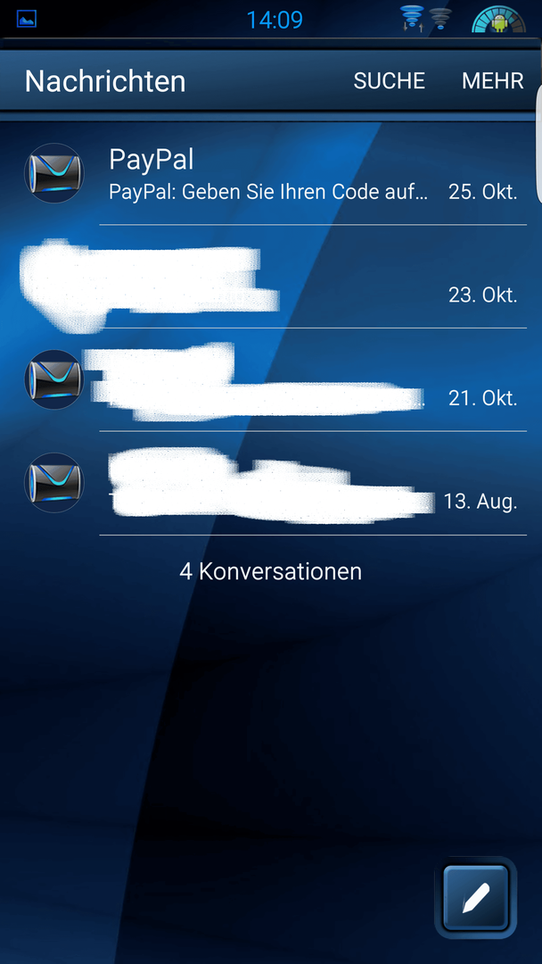

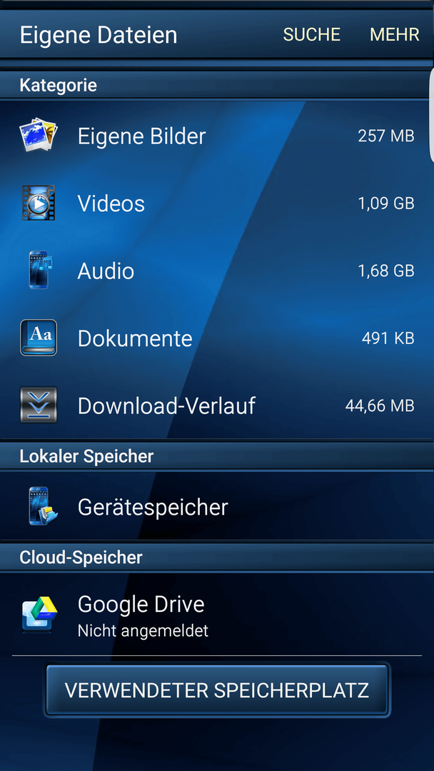

Mir ist es Heute gelungen die xml Dateien zu öffnen. Nun muss ich nur mal versuchen zu verstehen wie und wo man die Farben ändert
Nein habe aufgehört, als mein Kopf rauchte, da gibt es so viele unter Ordner. Ah dann hast Du etwas gefunden?
Edit:
Wenn mein Kopf etwas ab gekühlt ist werde ich wieder suchen....
Ja hab mir das Android Multitool installiert dann die SecContacts_L.apk decompiliert. Jetzt sind die xml Dateien lesbar. Jetzt geht das Drama erst richtig los. Dagegen ist Bilder ersetzen ein Witz :confused2::confused2::confused2:
Super, dann viel Spass:D
Hört sich irgendwie nicht so spassig an:biggrin:..finds aber Klasse das Du Dich damit auseindersetzt und wir von Deiner Arbeit vieleicht mal profietieren dürfen..Respekt!!!

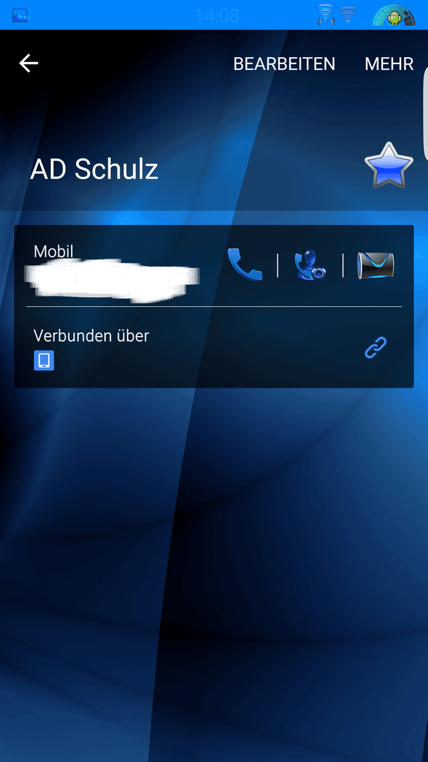

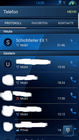

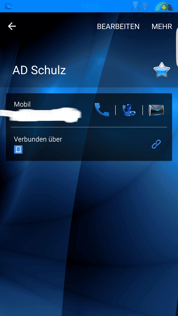

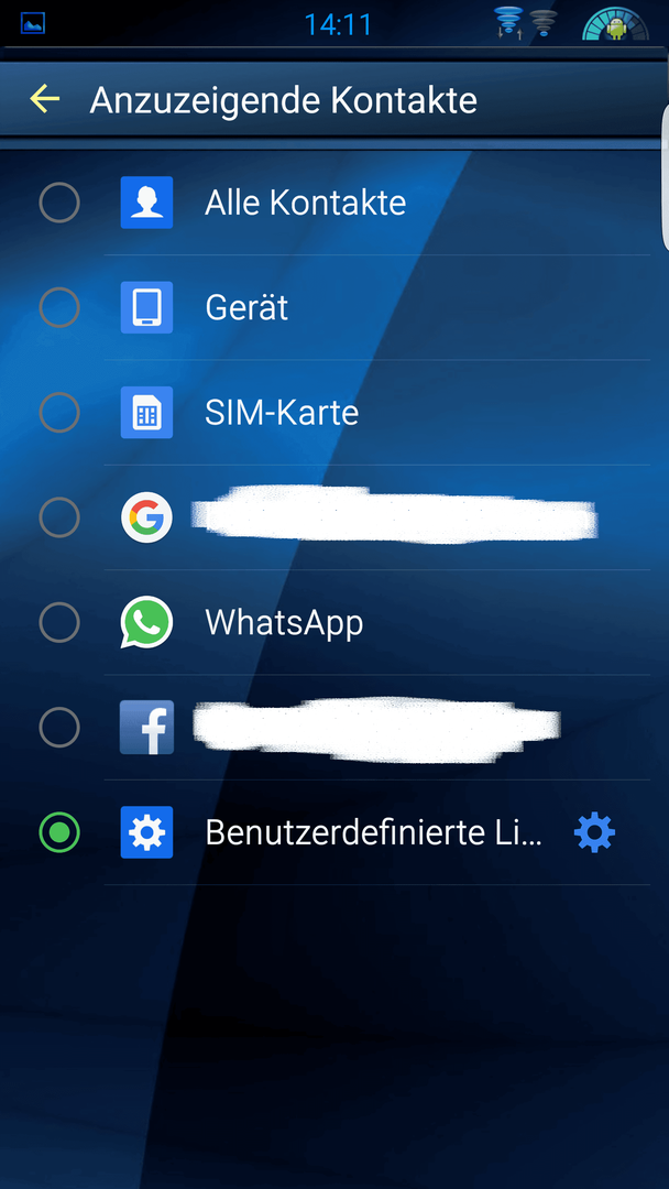

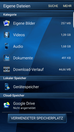

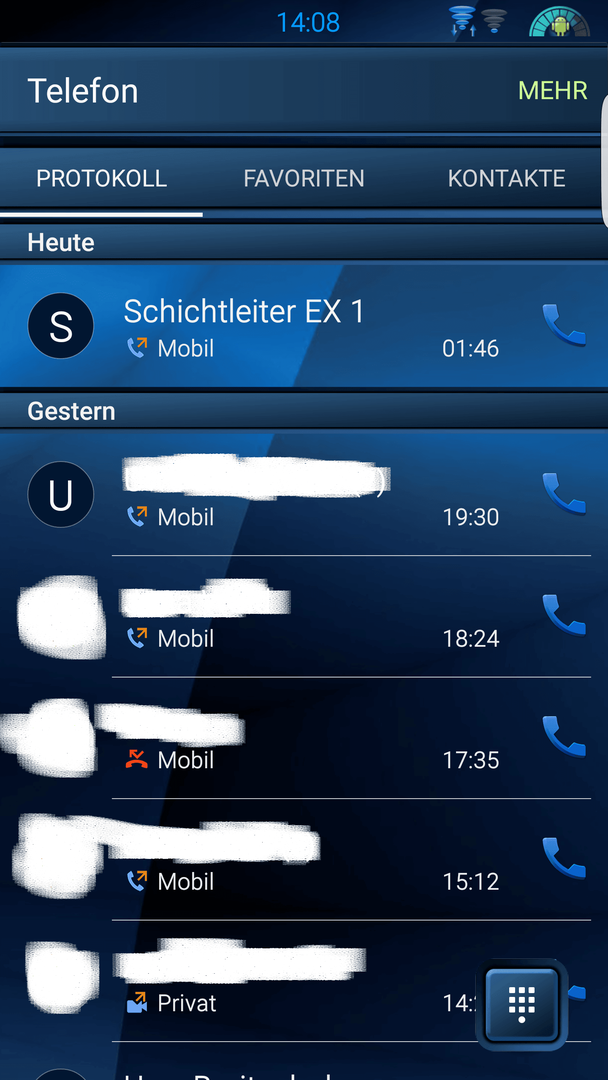

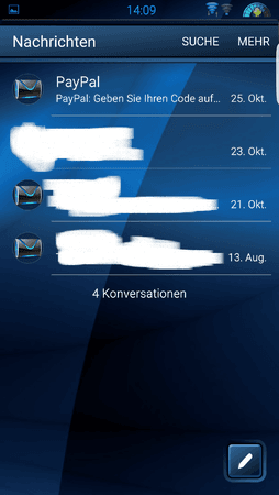

Mal ein kleiner Einblick in die neusten Änderungen.

Sind die Farben in HEX Codes hinterlegt?
Dann viel Spass. ;-)
