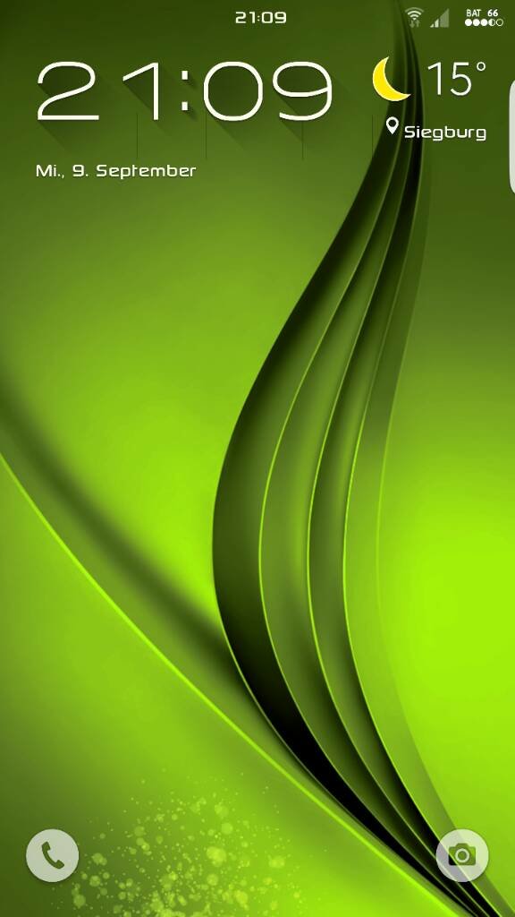

Mir ist gerade aufgefallen, dass ich mehrere schwarze Streifen auf dem Sperrbildschirm unterhalb der Uhrzeit habe. Hat das sonst jemand?
Hast du mal ein anders, helles probiert, ob es da auch so ist?
Mein Sperrbildschirm ist schwarz, kann ich dir also nicht sagen.
LG
Ja auf hellen Bildern in der Galerie ist es nicht. Und wenn ich ein hellen Hintergrund für den Sperrbildschirm auswähle ist es immer noch da.
Ich hab den gleichen Hintergrund ( Lockscreen )...bei mir
ist alles völlig normal...
Habe die Schrift gewechselt. Vielleicht ist das der Grund.
Edit: es war die Schriftart.

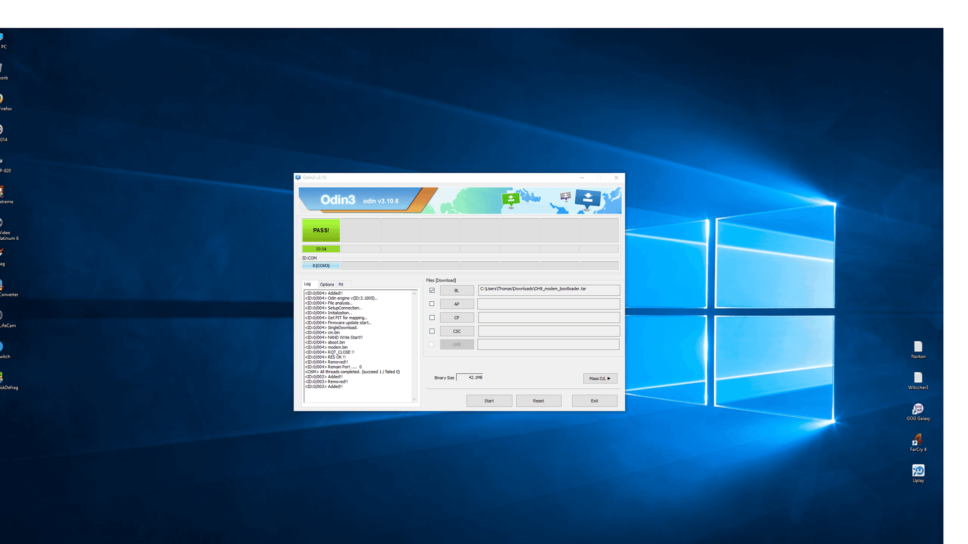

Um die V9 nun auch mit dem aktuellen OH8 Bootloader zu versehen hab ich es mal gewagt...lief ohne Probleme sauber durch..:thumbup:
Wenn man ein Backup hat, kann man da auch mit gemischten Gefühlen ran gehen. Es sei denn, man nimmt total falsche Dateien [emoji22]
LG
