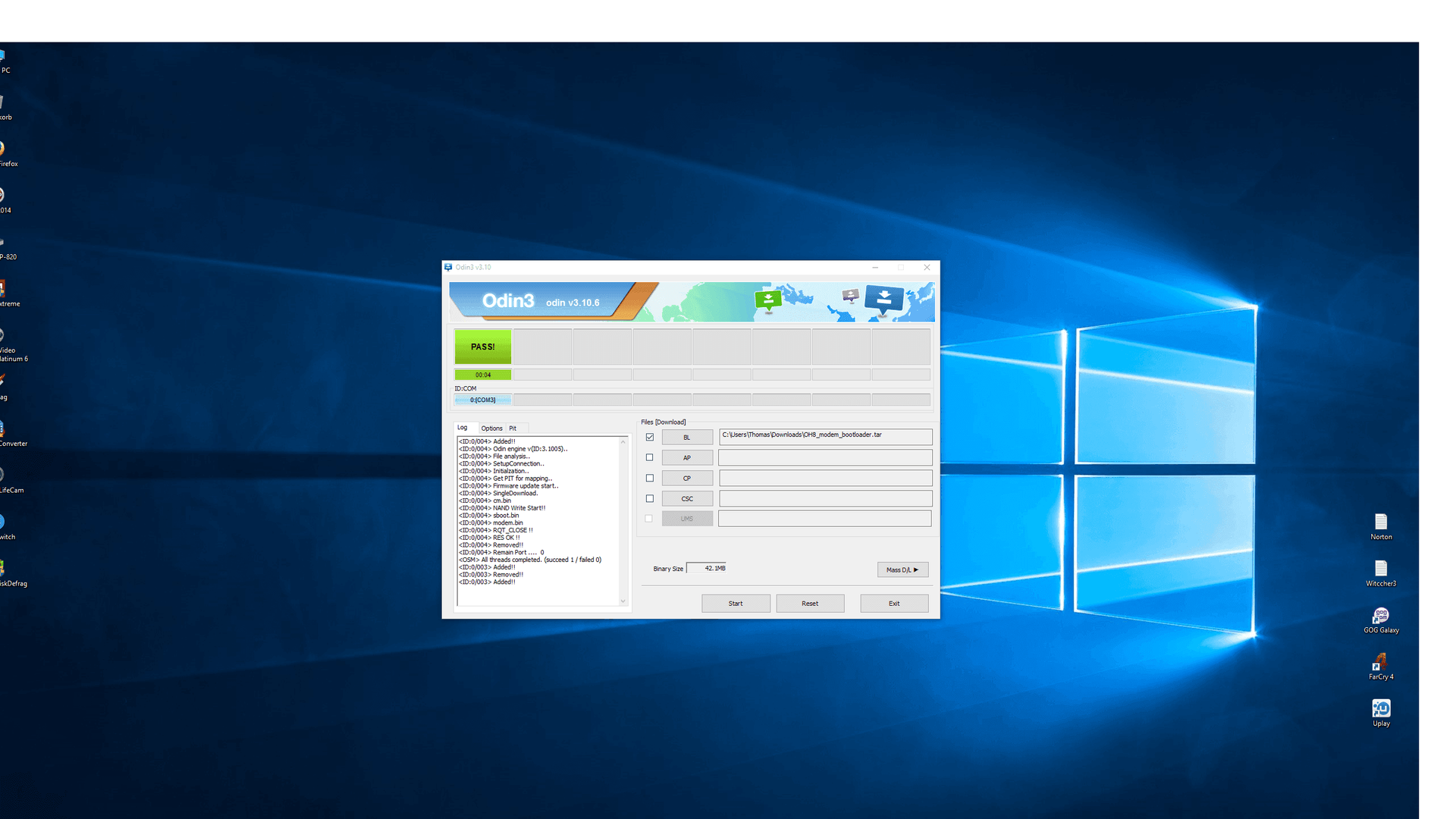

*****Desktop\OI7_modem_bootloader.tar
Odin als Admin ausgeführt? und Du hast das S6 und nicht das Edge?
immer als admin
Du hast aber auch bereits einen 5.1.1 Bootloader ..ja?...mal einen anderen USB Port versuchen...
habe auch probiert...leider nichts
auch...die 3.10
sollte dann so aussehen...

leider nicht bei mir
Wie sieht es denn bei dir aus?
Nimm auch mal die 3.10.7

jetz sieht es so aus:
<ID:0/004> Added!!
<ID:0/004> Odin engine v(ID:3.1100)..
<ID:0/004> File analysis..
<ID:0/004> SetupConnection..
<ID:0/004> Initialzation..
<ID:0/004> Get PIT for mapping..
<ID:0/004> Firmware update start..
<ID:0/004> SingleDownload.
<ID:0/004> cm.bin
<ID:0/004> NAND Write Start!!
<ID:0/004> FAIL!
<ID:0/004>
<ID:0/004> Complete(Write) operation failed.
<OSM> All threads completed. (succeed 0 / failed 1)
[DOUBLEPOST=1443188763,1443188637][/DOUBLEPOST]Endlich...jetz past es:
<ID:0/004> Added!!
<ID:0/004> sboot.bin
<ID:0/004> cm.bin
<ID:0/004> modem.bin
<ID:0/004> RQT_CLOSE !!
<ID:0/004> RES OK !!
<ID:0/004> Removed!!
<ID:0/004> Remain Port .... 0
<OSM> All threads completed. (succeed 1 / failed 0)
Ja lag wohl am USB Port..haste einen anderen genommen?,,jedenfalls passt das so..:smile:
Herzlichen dank für deine hilfe...
