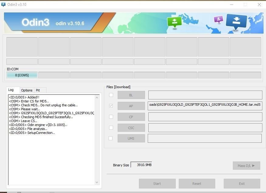

Boar ey.. Odin meinte grad, Operation failed.. Was isn nu los hier..
BL ist auf 5.1.1
Bei Odin muss die ROM doch ins Feld AP, oder?
Ich bin jetzt komplett raus..
Ja Rom bei AP rein..Odin als Admin gestartet?
Ja, ich starte es aber noch mal neu.
Häkchen bei Auto-Reboot bleibt jetzt drin, korrekt?
Ja. Welche Version hast du denn?
3.10.6
Wenn nicht nimm mal die 3.10.7. Aber probier erst nochmal
So siehts grad aus.
Jwtzt steht hier wieder fail..
Puh, so langsam bekomm ich aber Bauchschmerzen.
Ich lad jetzt noch die 4-teilige und fang noch mal von vorne an..
Muss aber erst ne Stunde weg..

Du musst aber auch alle 4 gleichzeitig einfügen und flashen. Sonst wird das nichts. Das der Sinn einer 4 teiligen [emoji41]
Da wird dein Fehler liegen.
Das war die einteilige von Sammobile.

Okay dann mach mal die 4 teilige

So, hab jetzt alle 4 Dateien eingefügt, Odin als Admin ausgeführt, alle anderen Programme beendet.
Warten wir mal ab..
Er sagt wieder Fail.. -.-
<ID:0/005> Odin engine v(ID:3.1005)..
<ID:0/005> File analysis..
<ID:0/005> SetupConnection..
<ID:0/005> Complete(Write) operation failed.
<OSM> All threads completed. (succeed 0 / failed 1)
Du hast das S6 edge G925F oder?
Korrekt
