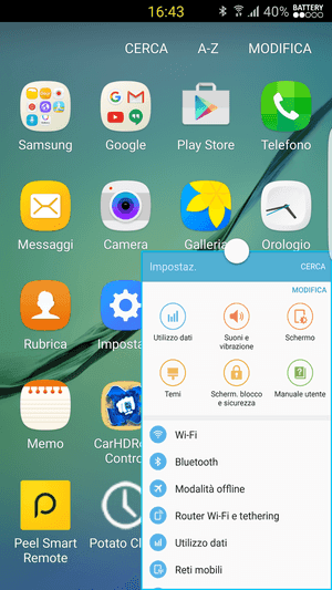

all apps in multiwidow fixed ....
thanks to @edzamber
in OTA/6.0.1/FIX

hat jemand dsw Problem? Bzw. weiß wie man es ändern kann? so kann man ja gar nichts mehr sehen/wählen :/
neu geflasht hab ich bereits
