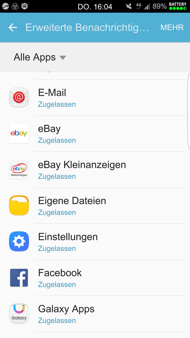

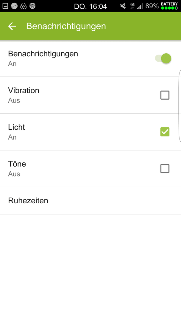

Habe meine Einstellungen überprüft. Siehe Bilder. Bei ebay Kleinanzeigen habe ich oben immer ein Symbol gehabt wenn einer was neues einstellt oder eine Nachricht kommt es oben steht jetzt nicht. Nicht einmal im Menü in der Übersicht der App. Beides nicht. Echt schlecht. Denke da hilft nur ein factory Reset. Habt ihr auch das Problem. Trotz light Manager geht es nicht. Mittlerweile bei WhatsApp schon.
[doublepost=1457018287,1457017694][/doublepost]Bitte schickt mir einen link für das twrp was funktioniert. Nicht 2.8.7.0 oder philz recovery für Mm 6.0.1 sowie den aktuellen Hacker Kernel. Bitte. Möchte gleich alles neu machen. Internen Speicher habe ich gesichert auf PC. Mache factory Reset. Wird mal zeit. Zu viel Müll im internen Speicher. Recovery das nicht meldet recovery not sandriod enforcing. Bitte hilft mir. Habe gestern 2 Stunden Gesucht. Hilft mir. Habe das edge 6 g925f

@chabos Mit Factory Reset wirst Du Deine Probleme nicht lösen. Scheinbar benötigst Du einen echten Fullwipe (unter Advanced mit Dalvik Cache, Cache, Data und System R/W) Es kann in keinem Fall schaden, wenn Du vorher die Interne mal "aufräumst" und löscht was löschbar ist und dann ab in die Recovery. Wichtig (!) nicht die Daten löschen, die Du dann noch brauchst (Rom, Kernel, SuperSu (ggfs.), TWRP 2.8.7.0 oder PhilZ (da aber andere Wipefunktionen) usw. Ich bezweifel stark, das Du korrupte TWRP oder PhilZ hast, ich vermute eher, das Deine Wipes oder "Alt"-Daten auf der Internen die Ursache von Malfunktionen sind. Oder Du hast vorher mit den Bootloadern "Mist" gebaut - oder, oder, oder Das jetzt zu deuteln ist nahezu unmöglich. Ich gehe davon aus, das Du momentan die 6.0.1 installiert hast?! Wenn machbar, empfiehlt es sich immer, die Hashwerte (MD5) zu überprüfen, um korrupte Daten zu vermeiden. Es muß Dir aber klar sein, das Du alles auf eigene Verantwortung machst. Das bedeutet lesen und verstehen, lesen, lesen... Normalerweise sagt man, das S6Edge ist (fast) unbrickbar. Aber irgendwann schafft es sicher einer. Im Extremfall müßtest Du sonst (?) Stock per Odin neuinstallieren - viel Erfolg also!
Reaktionen: chabos
