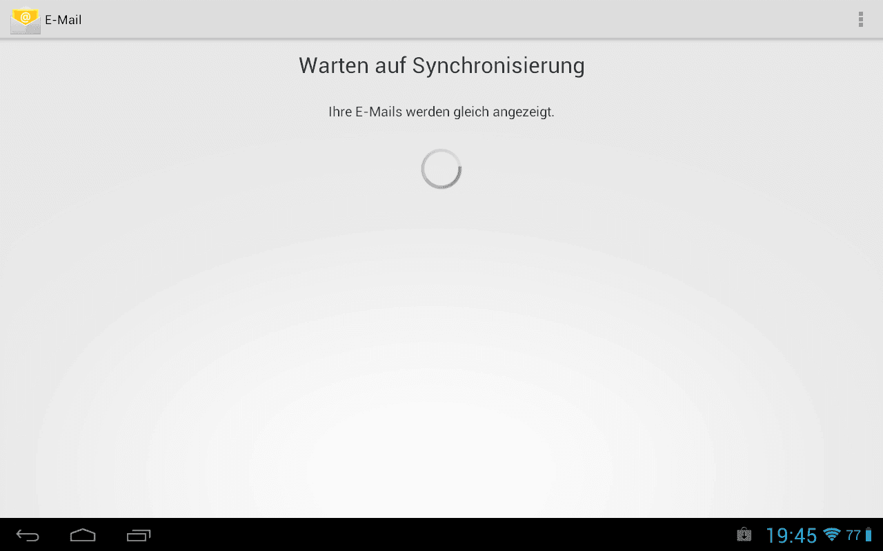

Habe mein Tab jetzt neu bekommen und habe gleich CyanogenMod 10 drauf gespielt. Bin soweit auch zufrieden aber bei der Email App (nicht GMail!!!) kann ich mein Konto nicht richtig einrichten. Er Synchronisiert wie man auf dem Bild sieht aber mehr passiert nicht. Habe die App mal deaktiviert alle Daten gelöscht halt das Standardprogramm, hat aber alles nix gebracht.
Danke schonmal!

ohh haha sry vergessen hochzuladen...
Hmm das sieht fast so aus, als würde bei den Servereinstellungen etwas nicht stimmen....
Gesendet von meinem GT-P5100 mit der Android-Hilfe.de App
Das Problem hatte ich nach der 20121012er Version auch. Nach einem Neustart ging es dann. Ich hatte das Konto allerdings schon vorher eingerichtet.
