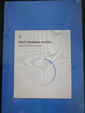

SM-T320
Habe mit der letzten Los16 das gleiche Problem wie mit Los 17.
Wifi lässt sich nicht einschalten. Alles clean gewiped und formatiert sogar die interne.
Auch Los 16 und 17 einzeln ohne Gapps und magisk.
bei mir kommt nach dem Startbildschirm, wo man die Sprache einstellt, die Wlan-Abfrage und anschließend wird nach UPDATES gesucht, hier sucht sich das TAB zu Tode.
Weiß jemand wie ich das beheben kann?

Das sieht ganz nach dem WLAN Problem aus.
Es gibt hierfür einen Patch. In der lettzten Version hat er neue Wlan Treiber eingebaut.
Habe das gleiche Problem mit der letzten Version. Werde den Patch testen.
Siehe meine vorherigen Posts.
SM-T320
WLAN Patch funktioniert mit der letzten LOS 16 Version.
Patch ist nur für LOS 16.
