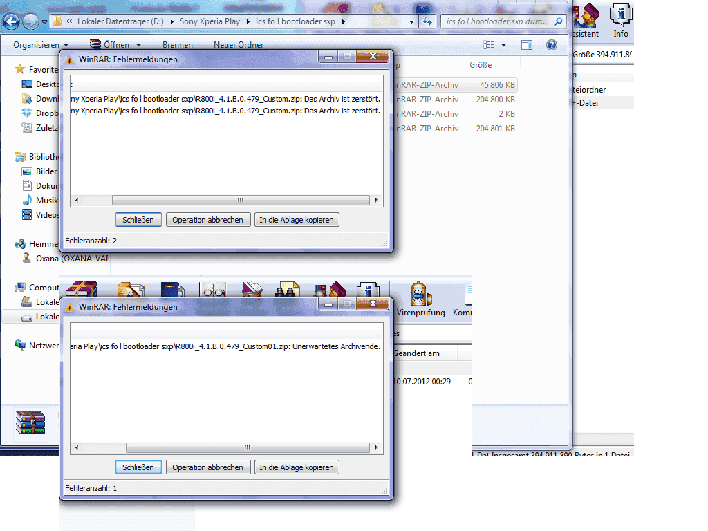

ich kann die .zip nicht entpacken,es steht dort "C:\Users\*\Desktop\ics for locked bootloader sxp\R800i_4.1.B.0.479_Custom01.zip: Unerwartetes Archivende."
Du musst beide Parts runterladen.
habe ich auch,bei einem steht aber "das Archiv ist zerstört" und bei dem anderen
"Archiv ist beschädigt"
Entpack mal mit 7-Zip.
Bei mir hats wunderbar funktioniert. Must du noch mal downloaden.
Da kann ich dir nicht helfen, wie gesagt bei funktioniert es wunderbar.
