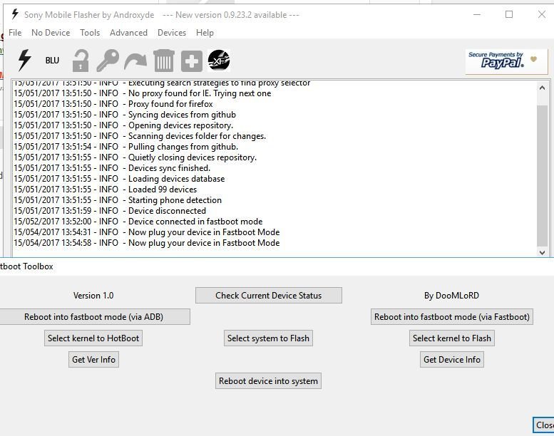

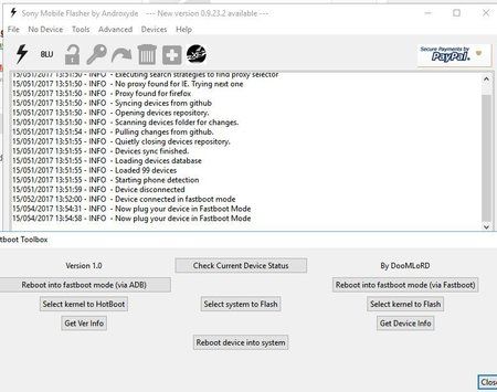

Ich arbeite mich gerade vor.. Ich habe in Youtube eine Anleitung gefunden mit der ich bis zum Übertragen der zip Datei (nAOSProm-7.1.2-b03.zip) ins Specher des Xperia S gekommen bin. Nun bin ich beim Flashtool und weiß leider nicht weiter. Ich habe hier eine Screenshot angehängt. Im Video wird die gesamte zip File ins interne Speicher übertragen und danach wählt der Anwender ein Kernel was bei mir in der zip File sein soll (nach "Aaskerija"). Wie muss ich nun weitermachen?

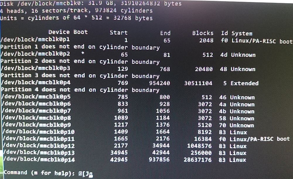

Bräuchte nochmal eure Hilfe. An dieser Stelle im Video taucht die Block 15 auf, bei mir allerdings nicht. Was mache ich bloß falsch? :confused2:
