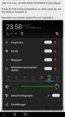

Was die tablet Funktion betrifft, habe ich dafür noch keine Verwendung finden können. Was macht man damitdamit?
Schau dir mal meine screenshots an, dann weist du, wie die tablet ui aussieht :D

aber bei mir sind dann alle Icons auf dem homescreen verschoben bzw. verschwunden.

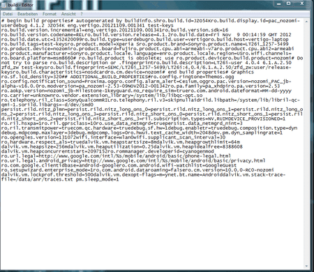

Wo andere ich es ? Zu welchem wert soll ich es dann andern ? Und wo ist die build. prop?
die build.prop findes du unter system/
mit dem editor öffnen und die gepostete zeile
Code:
pm.sleep_mode=1
einfügen-speichern und wieder nach system/ kopieren
siehe bild.....
ich hoffe das ist richtig so, habe nach dem letzten eintrag einfach ein leerzeichen gesetzt...
kann das bitte wer kontrollieren:biggrin:

siehe bild.....
Welches Bild ? und habe es nun gemacht aber was bringt mit das pm.sleep~~~ ??
ähhh das bild im anhang(schau mal in die letzte zeile.....)
soll das phone " besser in den schlafmodus setzten" mal schauen was es bringt...
ah sorry hab das bild für ein anderes gehalten.. ich kann aber auf dem pc nur auf die sdcard zugreifen... als ordner zeigt er nur die sd card an :S
komme nicht in mein System ordner wie haste das geschafft?
play store: build prop editor...have fun und mach nichts kaputt
Reaktionen: trebor287
