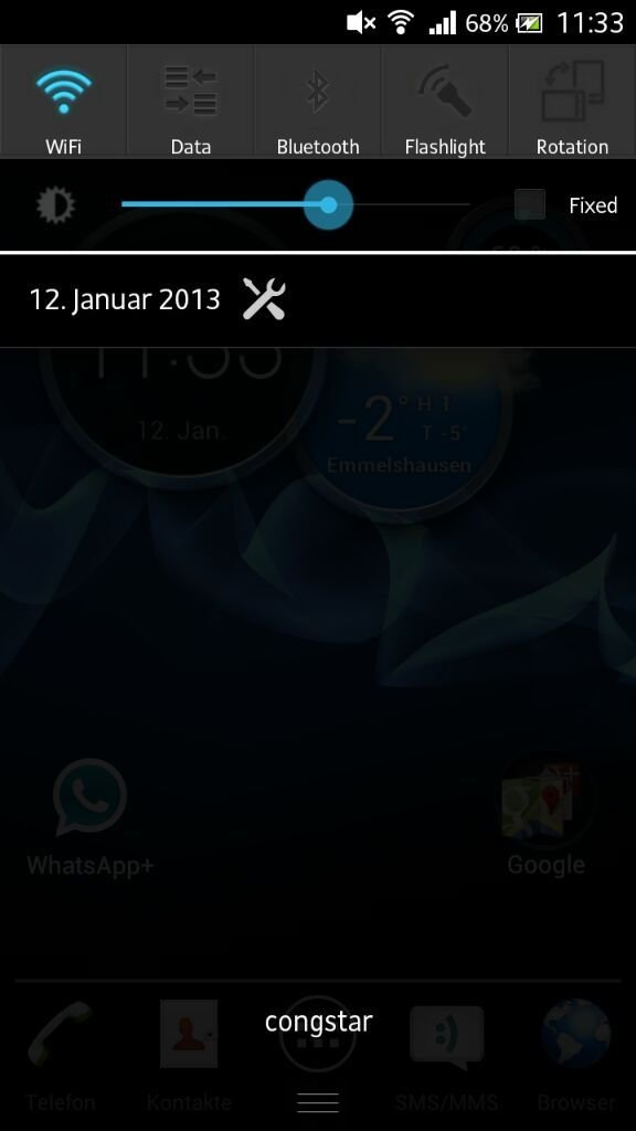

Finde die eh schöner :p
Gesendet von meinem Xperia S mit Tapatalk 4.5
Da stimme ich Dir 100% zu.
