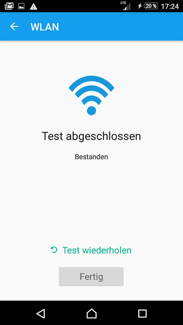

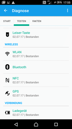

Wenn du eh grad auf Original bist, dann hast zwei Möglichkeiten. Einmal unter "Einstellungen - Über das Telefon - Diagnose" starten und hier testen oder mit "*#*#7378423#*#*" in die Telefonapp eingeben und hier dann auf Service tests und runter bis WLAN.
Bei beiden wird das WLAN Modul aktiviert und nach vorhandenen W-Lan's gesucht. Bei letzteren werden dir dann auch alle verfügbaren gelistet. Wenn da nichts kommt, dann würde ich sagen dein Modul im Gerät ist hinüber, da die ja sämtliche anderen Geräte vorhandene W-Lan's listen und sich auch verbinden können.
Aktivieren lässt es sich aber unter den Einstellungen? Mach doch auch mal einen Screenshot von deinen Einstellungen und WLAN, nachdem du es erneut aktiviert hast!

Danke erstmal - bin aber leider noch nicht viel weiter :-(
"Einstellungen - Über das Telefon - Diagnose" alles okay

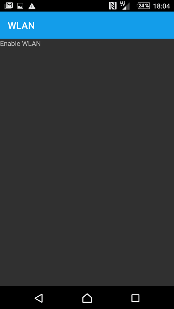

Über das servicemenü - da steht dann nur enable Alan Aber kein sichtbarer Test läuft.....
Wie, das Feld bleibt also bis auf die Anzeige oben links in der Ecke komplett leer und es werden dir keine Access Points gelistet? Aber das W-Lan Modul lässt sich also unter den Einstellungen ganz normal aktivieren? Lassen sich dann auch die Einstellungen zu WLan öffnen und bearbeiten.
