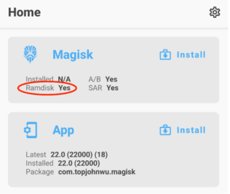

nachdem meine S-PushTAN-App plötzlich nicht mehr funktionierte ("... notwendige Sicherheitsmechanismen nicht vollständig wirksam...") habe ich Magisk aktualisiert, bzw. versucht zu aktualisieren. Lt. Installationsanweisung sollte die App folg. Bild anzeigen:
Bei mir steht jedoch bei A/B = Nein. SafetyNet-Prüfung schlägt auch fehl. Eine De- und Neuinstallation aus TWRP habe ich gem. der installationsanweisung (Umbenennung von Magisk-v22.0.apk in uninstall.zip bzw. Magisk-v22.0.zip) probiert... ohne Erfolg. Meine akt. Rom ist MIUI 12.1 by xiaomi.eu 20.9.4 Beta.
Reaktionen: kurhaus_
Redmix schrieb:
We use the app to gather some information about your device. In the home screen, you should see this:"
...die Informationen zu deinem Gerät.
Das Bild soll darstellen, wo und wie die Infos angezeigt werden. Was diese Infos bedeuten und welche Auswirkungen sie haben, steht unter dem Bild. :) Auf A/B wird kein Bezug genommen, weil es nichts daran ändert, wie Magisk installiert wird.
