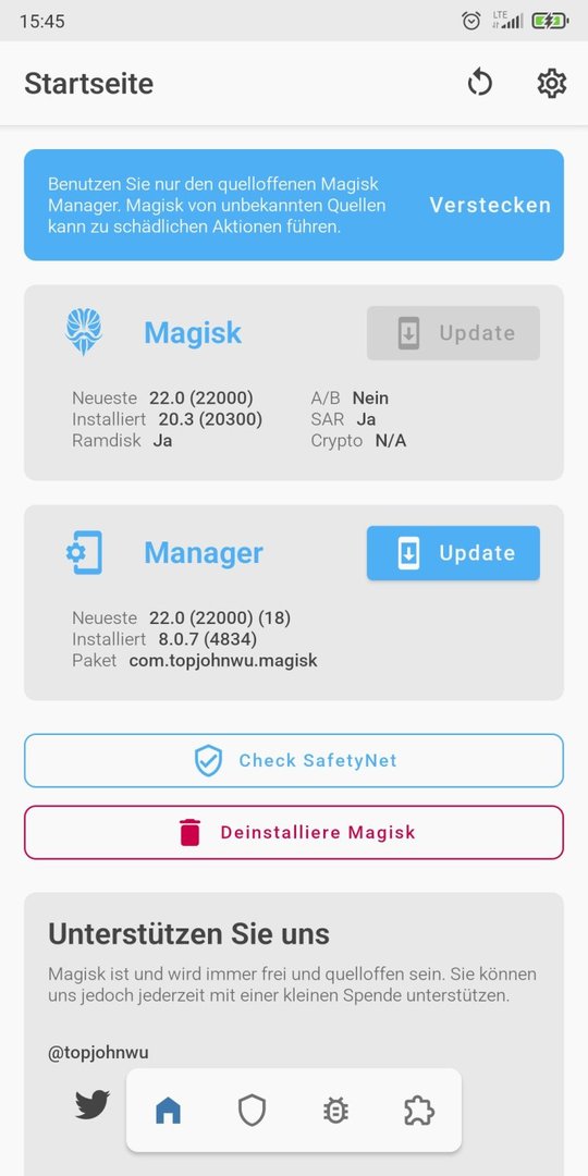

Bei mir steht jedoch bei A/B = Nein. SafetyNet-Prüfung schlägt auch fehl. Eine De- und Neuinstallation aus TWRP habe ich gem. der installationsanweisung (Umbenennung von Magisk-v22.0.apk in uninstall.zip bzw. Magisk-v22.0.zip) probiert... ohne Erfolg. Meine akt. Rom ist MIUI 12.1 by xiaomi.eu 20.9.4 Beta.

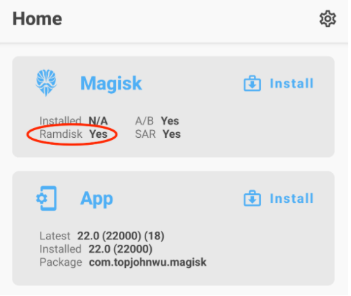

Redmix schrieb:
We use the app to gather some information about your device. In the home screen, you should see this:"
...die Informationen zu deinem Gerät.
Das Bild soll darstellen, wo und wie die Infos angezeigt werden. Was diese Infos bedeuten und welche Auswirkungen sie haben, steht unter dem Bild. :) Auf A/B wird kein Bezug genommen, weil es nichts daran ändert, wie Magisk installiert wird.

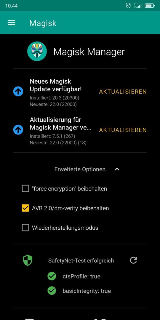

Hab' jetzt nochmal von vorne angefangen mit
- Magisk-v20.3.zip / MagiskManager-v7.5.1.apk
- Magisk Hide aktiviert + Neustart + Daten Playstore gelöscht
- safetynet-fix-v1.1.1.zip in MagiskManager/Module hinzugefügt (in vorhergehendem Versuch gem. #5 fälschlicherweise in TWRP geflasht)

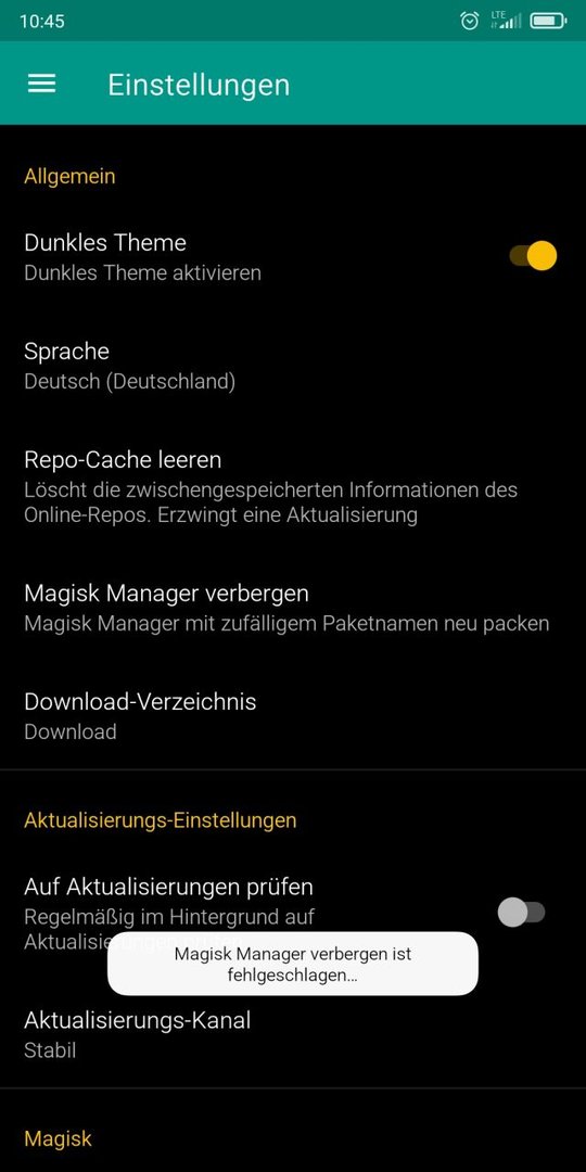

Sieht jetzt wieder okay aus, allerdings funktioniert das Verbergen mit neuem Paketnamen nicht:
@Redmix Gast du ein Log des Managers?

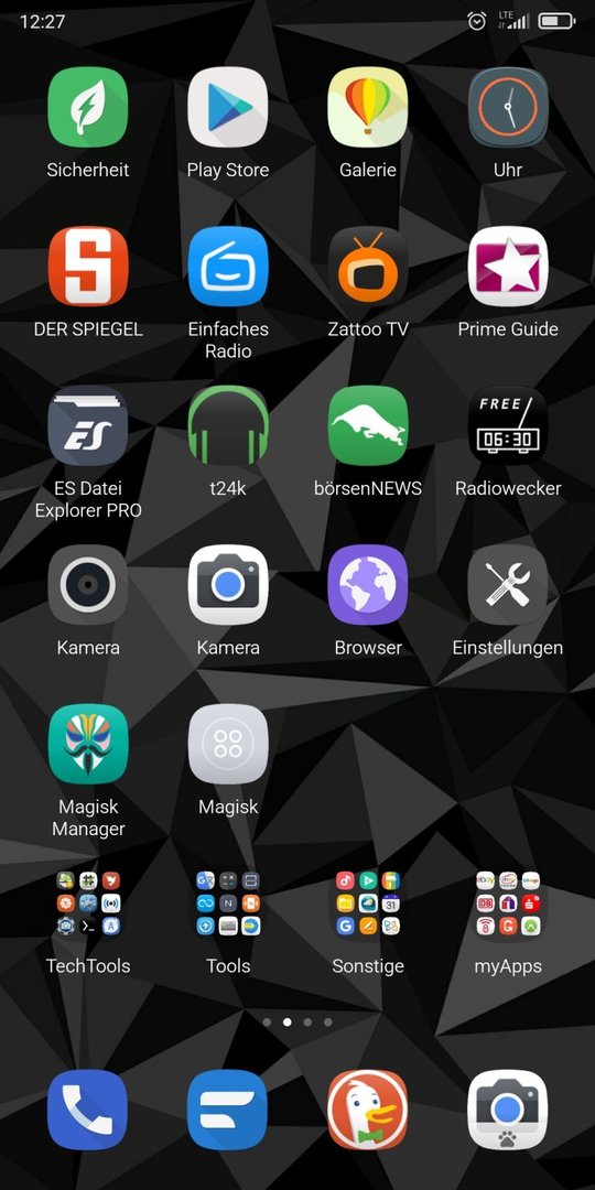

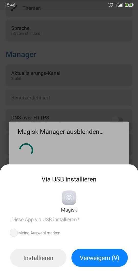

Hab' mal noch eine neuere MagiskManager-App (8.0.7) probiert. Die Installation/Neupaketierung läuft an, bleibt dann aber mit "Magisk Manager ausblenden..." hängen:
Öffne ich das bereits neu angelegte graue Icon "Magisk", erhalte ich die Meldung "Magisk wird ständig beendet". Hier der dazugehörige Fehlerbericht:

Redmix schrieb:
Hier habe ich zu dem Problem ein Antwort des Entwicklers gefunden, die ich jedoch nicht verstehe
Der Beitrag ist schon über 2 Jahre alt und hat keinen Bezug mehr zu deinem Problem. Es geht um Play Protect, Googles Anti-Alles-Software.
Du kannst den Paketnamen einer App nur übers Manifest in der .apk ändern. Die .apk ist aber mit einer Prüfsumme aus allen Dateien innerhalb der .apk signiert. Änderst du nur 1 Bit einer Datei, ändern sich diese Prüfsummen und damit die Signatur, bzw. die Signatur muss neu erstellt werden. Das bemerkt Play Protect und stuft den neuverpackten Manager als Bedrohung ein. Aber das war mal ein Problem und hat mit deinem hier nichts zu tun.
Gewisse Änderungen kann dein System nur richtig wahrnehmen und verarbeiten (besonders wenn es mit Root und tiefgreifenden Dingen im System zu tun hat!), wenn es neu bootet. Daher würde ich an deiner Stelle erst den Manager auf v22.0 updaten und dann neustarten. Erst wenn nach dem Neustart keine Probleme mit der App zu sehen sind, würde ich es noch mal probieren.
Magisk checkt als erstes, ob die App aktuell ist. Ist sie es nicht, kann sie auch nicht neu verpackt werden. Für diesen Patch lädt Magisk glaube ich die aktuelle .apk runter. Du kannst aber nicht patchen, wenn beide Versionen unterschiedlich sind. Sonst hättest du zwei Versionen des Managers in einer .apk und das klappt nicht.
Reaktionen: Redmix
Hat soweit funktioniert. Manager v22.0 hat nur gemault, dass mind. Magisk v20.4 benötigt wird. Hab dann in TWRP zuerst mal diese Version installiert und danach in der App v22.0.
Sieht jetzt alles wieder prima aus! Für die erfolgreiche Prüfung von ctsProfile muss jetzt nur (im Gegensatz zu vorher) das Modul "Universal SafetyNet Fix v1.1.1" installiert sein.

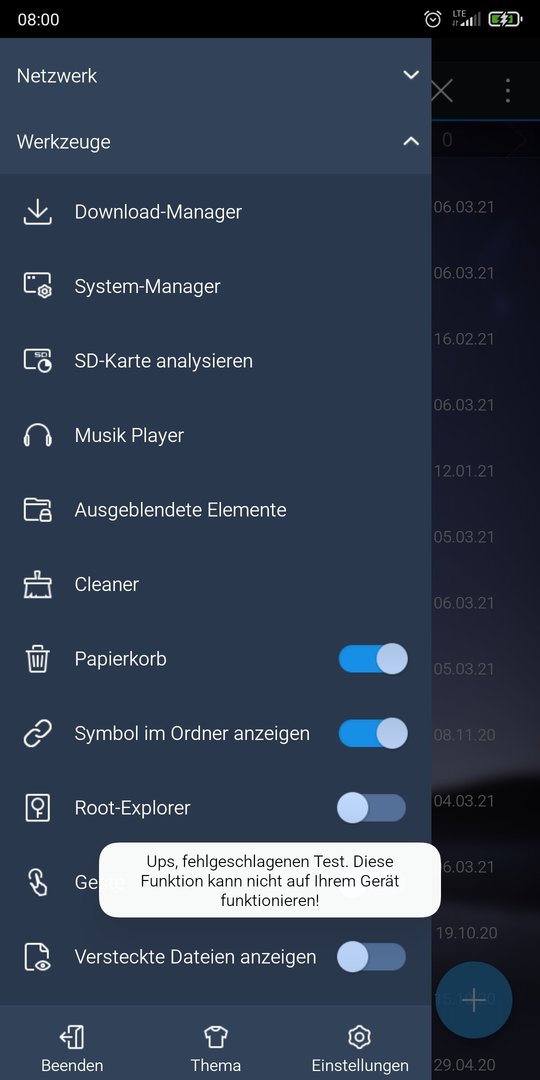

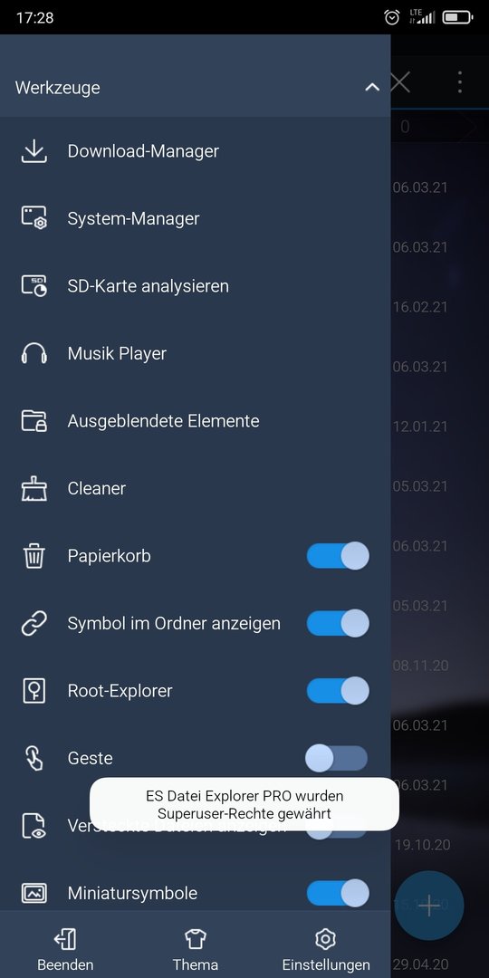

noch eine letzte Frage. Mein ES-Datei-Explorer-Pro bekommt jetzt kein Root mehr. Aktiviere ich den Schalter "Root-Explorer" erhalte ich zuerst die Meldung, dass SuperUser-Rechte gewährt wurden und kurz danach, dass Root auf diesem Gerät nicht funktioniert:
Im Magiskmanager wird die App korrekt (Schalter aktiviert) als Superuser angezeigt. Bei anderen Apps wie z.B. Titanium-Backup gibt es keine Probleme.
@Redmix Ich würde dir eh empfehlen, einen anderen Dateimanager zu installieren. Der ES Dateiexplorer gilt als ziemlich unsichere App in Bezug auf Datenklau und hat in letzter Zeit viel Kritik geerntet.
Ansonsten kannst du mal probieren, ihn zu löschen und neu zu installieren.

Neuinstallation aus Titanium-Backup habe ich schon versucht. Erfolglos. Ansonsten finde ich die APK nicht als Pro-Version. Nachdem was ich jetzt aber gelesen habe, hab' ich die App gekillt. Hab mir jetz mal den Solid-Explorer installiert. Scheint mir von der Übersichtlichkeit und Funktionalität her ähnlich gut gemacht zu sein.
Das klingt eher nach einer Wiederherstellung... Dadurch hast du ja nix gewonnen, weil du die App 1:1 wiederherstellst. Du musst einfach mal alle Daten der App löschen. Dies wäre dasselbe wie eine Neuinstallation.
Aber bleib beim Solid Explorer. Das ist definitiv besser als der ES.
Ja, "Wiedherstellung" ist korrekt. Aber mit der Option "nur Anwendung" (ohne Daten) aus einer Sicherung, wo die App noch problemlos (mit Root) funktioniert hat. Aber egal, ich bleib jetzt beim Solid-Explorer. Danke für Deine Hilfe!
Reaktionen: BOotnoOB
Nur zur Info, um Missverständnisse zu vermeiden: Wenn eine App installiert ist, hast du laut TB die zwei Komponenten "Anwendung" (APK) und "Daten".
Wird jetzt nur "Anwendung" wiederhergestellt, ersetzt TB die APK im System durch die APK aus dem Backup. Solange aber "Daten" nach wie vor gleich bleiben, ist der Effekt gleich 0. Die APK alleine hat in diesem Zusammenhang keine Auswirkungen auf die App selbst.
Du müsstest "Daten" löschen und die APK lassen, wie sie ist.
