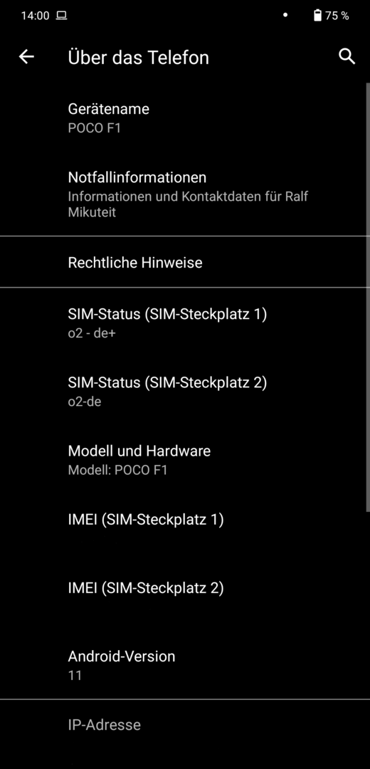

Hallo!
Habe die erste Android 11 Version auf meinem Pocophoone F1
Hat noch kleinere Probleme.
Fingerabdruck in dritt Apps geht nicht.
Bei vollbildsteuerung, reagiert die unterste Leiste nicht wirklich gut
Gesichtsentsperrung wird immer deaktiviert, weil zu viele Versuche...

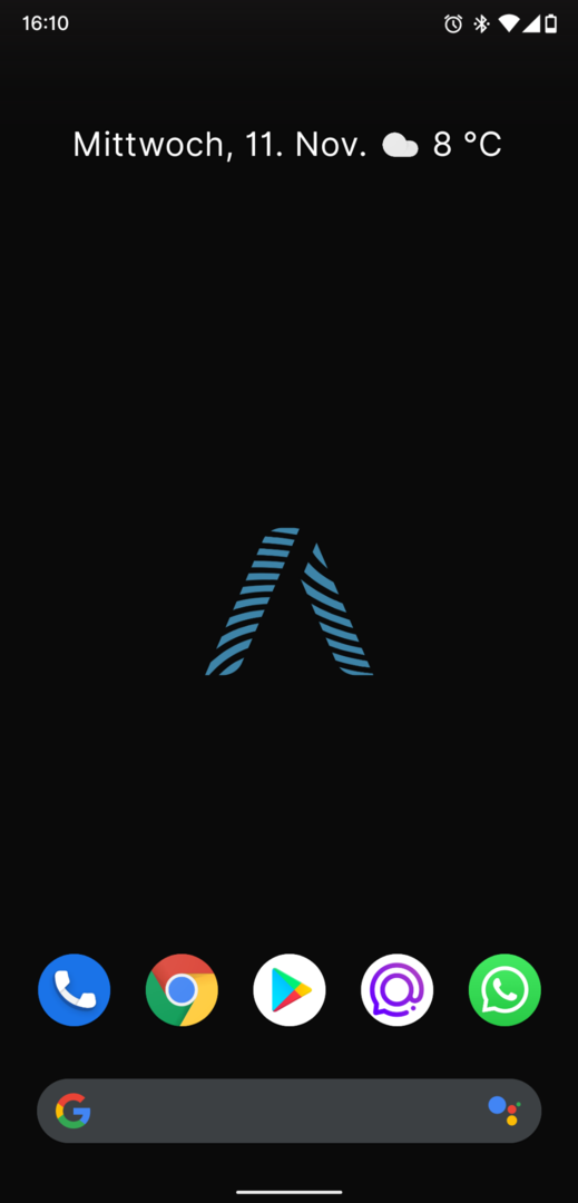

Hi. Kann man eigentlich irgendwo einstellen das auf den Startbildschirm mehr als 5 Apps sind?Screenshot_20201111-161033_Pixel_Launcher.png
Gute frage ❔nutze den Nova launcher. Da geht das. Beim Standart? Keine Ahnung
Moin. Ich hab gestern nochmal nachgeschaut geht mit dem Standard wohl nicht. Ansonsten super Rom bin sehr zufrieden Akku Laufzeit ist auch OK mit meinen 2 Jahre alten Akku.
