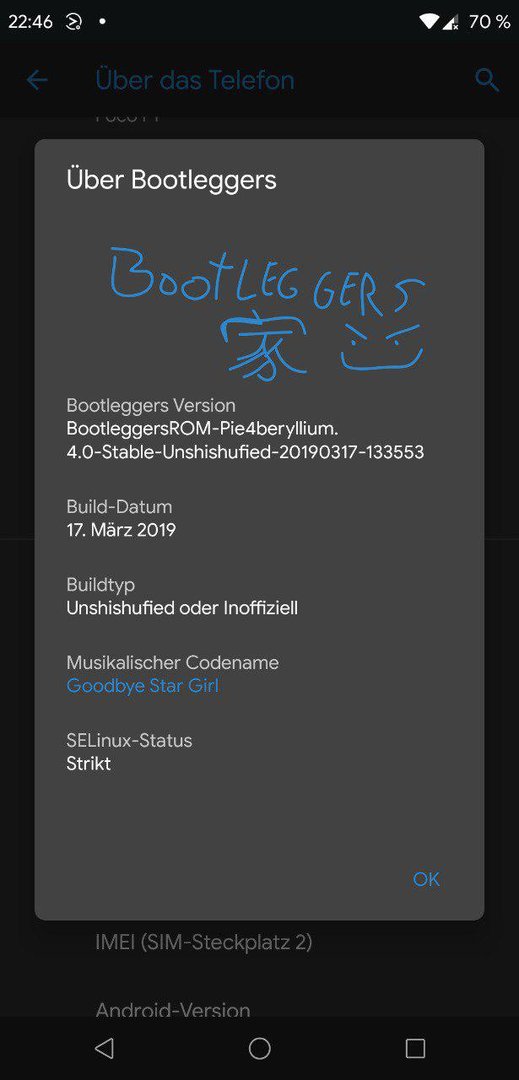

Bootleggers ROM 4.0 ist zum download bereit.
HINWEIS: - CLEAN FLASH EMPFOHLEN
  • Aktualisierte Touch-Firmware vom 8.12.27
  • Bauen Sie nur eine 64-Bit-Leistungseinheit auf
  • Inklusive SnapCam
  • Shadow-Kernel ist Standard
  • Kernel mit Clang 8.0.6 erstellen
  • Pissel Vibrationsmuster
  • Major-ROM-Quellversion zu 4.0 Stabil (Keine Beta-Versionen mehr)
  • Aufräumarbeiten und ein paar Features wurden wie eingeworfen
  • Launcher3 mit einem Blick (eigentlich i Quickspace von CypherOS)
  • Midscreen-Sperrbildschirm-Verknüpfung
  • Volle Nav-Gesten
  • Statusleiste Logos
  • Recents icon pack
  • Geste überall
  • Taschenlampe blinkt bei Anrufen
  • Erschütterung einleiten
  • Helligkeitsregler am unteren Rand
  • Erhöht / verringert den Umschalter für die Helligkeitsleiste
  • Vielleicht Sachen, die ich auch vermisst habe
