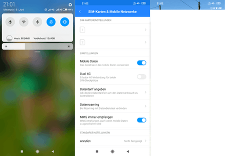

Hallo
hat sich diesbezüglich ewas geändert?
siehe Foto... so schaut es in der global Beta und Stable aus.
MFG
hofi001 schrieb:
Hy
Die Rom hört sich schon mal klasse an...
Ist diese Rom auf MIUI Global aufgebaut? oder?
kannst du bitte nachschauen... SIm-Karten&Mobile Netzwerke Einstellungen... ob dort der Eintrag DUAL 4G vorhanden ist?
MFG

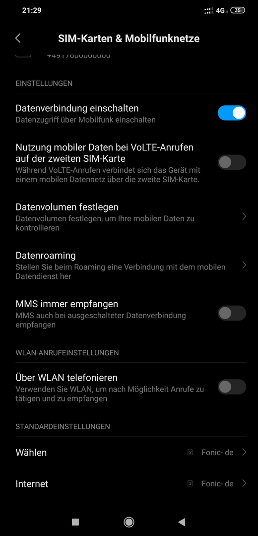

Wattsolls schrieb:
Also den Schalter "Dual4G" wie in der Stock ROM gibt es nicht. Es buchen sich aber beide SIM´s mit 4G ein.
Du meinst wegen dem Schalter? Müsste ich mal testen. Gib mir paar Minuten. :)
[doublepost=1559763206,1559762490][/doublepost]So sieht es aus.

@Wattsolls DANKE
warum zum geier gibt es diesen Schalter nicht in Eu basierten Roms? :1f62d::1f624::1f62d:
DUAL 4G saugt mit der Zeit richtig am Akku....
