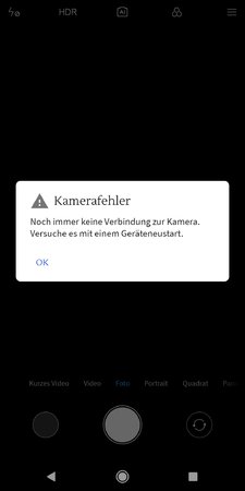

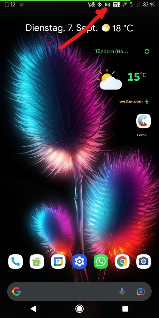

Nach anfänglicher Euphorie habe ich seit gestern ein riesen Problem....
....habe bis gestern noch Fotos, sowohl mit der Standartapp, als auch mit der GoogleCam (MGC_8.3.252_V0a_MGC) und einer USB-Endoskopkamera gemacht....ALLES OHNE Probleme !
Seit gestern abend habe ich nun dieses komische Symbol ohne was verstellt zu haben in der Statusleiste und kann die Kameraapps nicht mehr verwenden. Face-Unlock ohne Funktion. Die USB-Kamera funktioniert noch.
Habe die entsprenden Apps schon deinstalliert und nach und nach wieder installiert...keine Veränderung !
Auch funktioniert das "Bildschirm drehen" nicht mehr seit diesem Zeitpunkt....
Habe im Recovery schon Cache und Dalvik/ART Cache gelöscht....keine Änderung...
Auch die Havoc-OS...*zip habe ich nochmal drübergezogen ....keine Änderung....
Bin mit meinem Latein am Ende.....🤬
Wer kennt dieses Symbol (Display 1.jpg) in der Statusleiste und was bedeutet es ?
Habe schon sämtliche Einstellungen durchforstet---ohne Erfolg :cursing:
Ps: alle Apps sind auf dem neusten Stand !

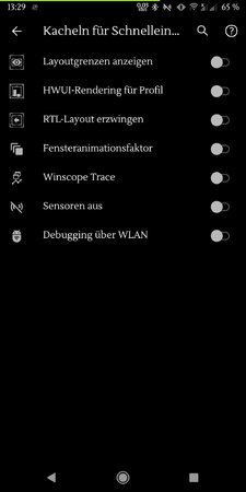

Evtl. hast du alle Sensoren deaktiviert. Ich weiß nicht genau wie es in dieser ROM heißt. Aber in den Entwickleroptionen gibt's es eine Einstellung "Kacheln für Schnelleinstellungen für Entwickler". Dadurch hat man ne Kachel wo man alle Sensoren deaktivieren kann.
Und nein, das aktiviert sich nicht einfach von selbst.
Reaktionen: misterx31

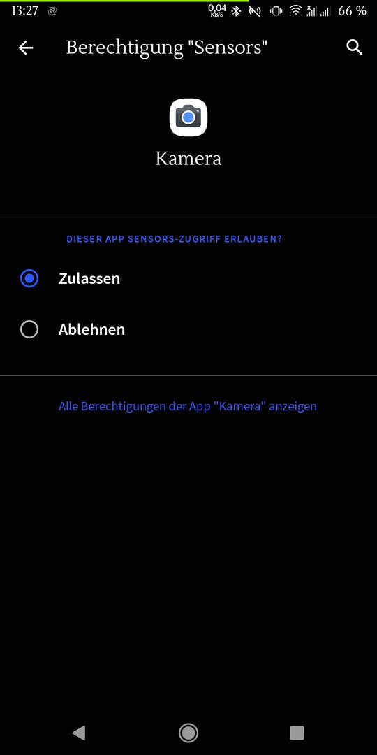

@Andy
Vielen Dank für deine schnelle Antwort....
....alles unangetastet von mir und trotzdem keine Kamera :cursing:

Update:.....hab jetzt mal eine Sicherung vom 23.8. über TWRP eingespielt und siehe da....alles funktioniert wieder :thumbup:
Habe schon gedacht, das sich die Sensoren im Gerät verabschiedet haben, aber nein, da muss sich irgendwas aufgehangen haben in der Software/OS :cursing:
