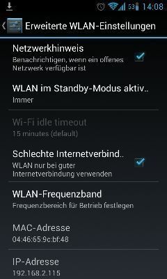

Bei mir geht wenn das Handy den Bildschirm aus schaltet auch das wlan aus. Kann das wer bestätigen.? Laut Einstellungen soll das wlan aber an bleiben.
Vielleicht mal den Haken raus machen und wieder rein. Vielleicht bringt das ja was.
