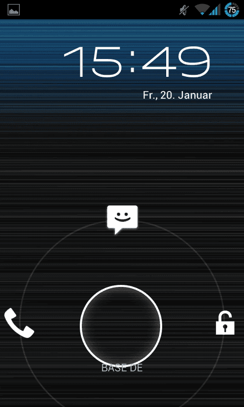

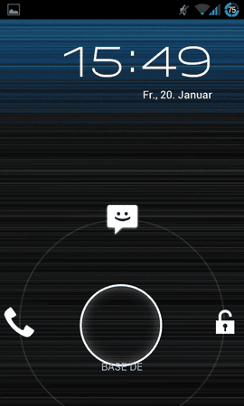

Damit euch am Wochende nicht langweilig wird...
cm9 4-Way lockscreen
[MOD] CM9 4-way lockscreen - xda-developers
Bug: wie auf dem screenshot zu sehen ist das camera-icon unten nicht sichtbar, funktioniert aber trotzdem...
Reaktionen: adx, Reaper27 und Martin87
