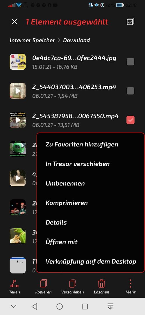

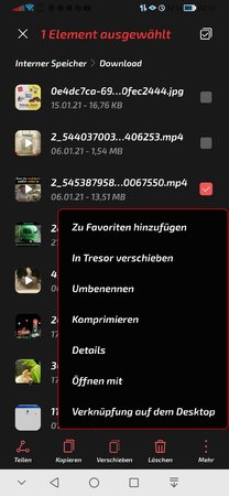

Du kannst mit einem Dateimanager auch jegliche Verknüpfungen anlegen.

Das ist mir klar dass ich Verknüpfung anlegen kann, so hatte ich es früher auch immer. Aber dann muss ich immer in die Datei rein gehen auch wenn ich sie nur mal kurz ansehen möchte nervts; darum habe ich eine Widget Funktion gesucht um die Dateien anzeigen zu lassen an sich ist es wirklich okay mit file widget bis auf das scroll Problem das nervt mich,
