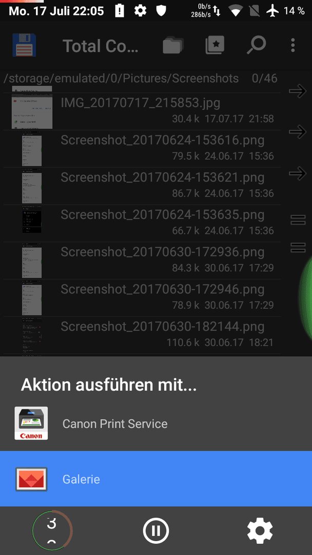

Nufan schrieb:
Oder: Better Open With – Android-Apps auf Google Play
Das ist auf Android-Ebene. Ich habe es so verstanden, dass es aber um die Bedienung innerhalb eines Datei-Managers geht. Da gelten meist eigene Regeln (so auch beim ES File Explorer und beim Solid Explorer). Man kann eine Standard-App Öffnen bestimmter Dateitypen festlegen und trotzdem noch in gewünschten Fällen "Öffnen mit..." nutzen.

@Rak Die APP springt immer ein, du kannst eine feste Anwendung zuordnen und einen Counter setzen,in dessen Zeitraum du andere geeignete Apps angeboten bekommst.
Das ist nicht schlecht, aber du wartest bis die Zeit abgelaufen ist. Stellst du sie zu kurz, mußt du schnell sein,wenn du nicht die Standardauswahl möchtest:)
Eine Weile habe ich sie genutzt, lag mir näher als ein Browserwechsel.
Reaktionen: Rak
@Nufan Danke für die Info. Trotzdem bin ich mir nicht sicher, ob "Better open with" überhaupt innerhalb eines Datei-Manager wie dem Solid Explorer oder ES File Explorer arbeitet. Ich vermute nicht.
Habe es aber nicht getestet.
Reaktionen: Nufan
Ich habe es direkt probiert, die APP ist klein und will keine Rechte.
Aus TotalCommander und CM-Dateibrowser kein Problem.
Edit falsches Bild:)
und: BOW wird als Standardapp zum öffnen fest zugewiesen und übernimmt dann.
