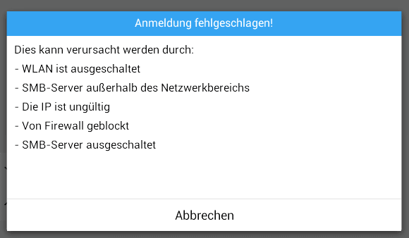

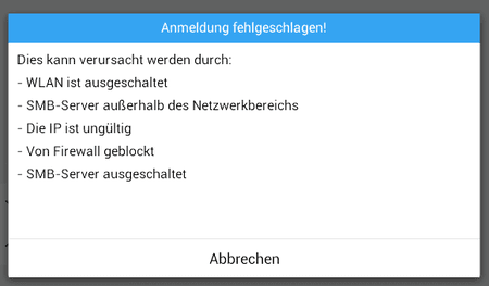

Mein Zugriff auf in Windows 10 freigegebene Ordner via ES Datei Explorer klappt auch nicht. Während ich von meinem Galaxy Tab problemlos auf meinen alten Win7 PC zugreifen kann, komme ich an die Ordner meines neuen Win10 Laptops nicht ran. Der Laptop wird angezeigt. Wenn ich drauftippe kommt aber das angehängte Bild.
Beide PCs sind was die Freigaben betrifft gleich eingerichtet. Automatische Netzwerkerkennung eingeschaltet, Datei/Druckerfreigabe aktiviert, kennwortgeschütztes Freigeben ausgeschaltet.
Anmeldung Laptop an Win10 über lokales Konto ohne eingerichtetes Passwort.
Jemand ne Idee?

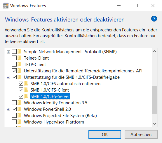

[doublepost=1543946189,1543940475][/doublepost]Habe soeben die Lösung gefunden. Hintergrund ist wohl die SMB-Protokoll-Nutzung unter Window 10. Die Unterstützung für die SMB 1.0 /CIFS-Dateifreigabe -> SMB1 /CIFS Server ist nicht installiert.
Ändern kann man dies mit Aufruf von "optionalfeatures" via Windows + R -> ausführen. Dann im kleinen Fenster Windows Features nach unten scrollen bis zum Anfangsbuchstaben U. Unterstützung für die SMB 1.0 /CIFS-Dateifreigabe -> SMB1 aufklappen und den Haken bei SMB 1.0/CIFS Server setzen. Mit ok bestätigen. Rechner NEU STARTEN. Fertig. Dann sollte der Zugriff von Androidgeräten wieder möglich sein.
