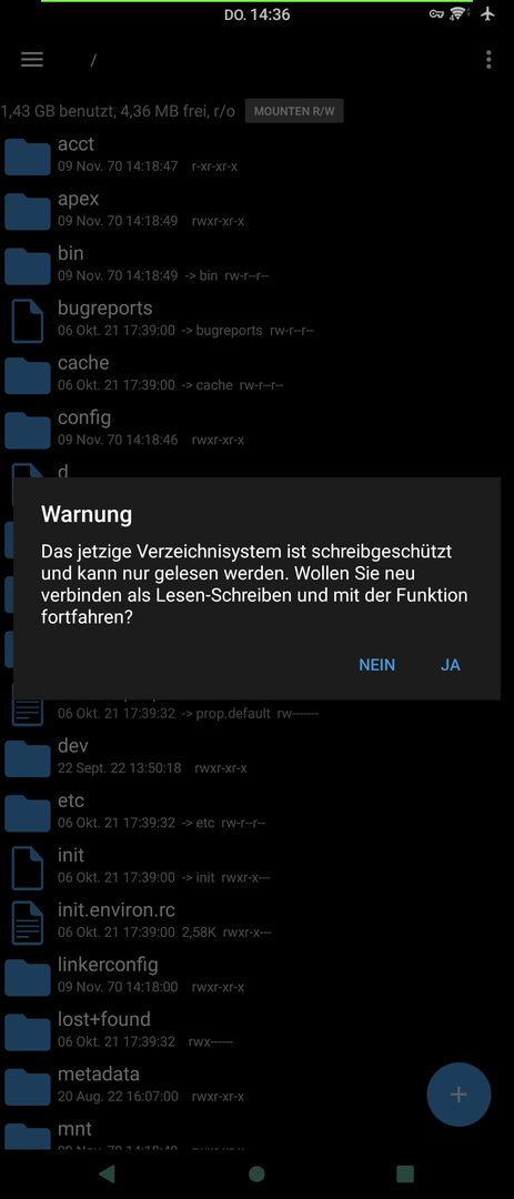

seit Jahren nutze ich Root explorer auf meinen unterschiedlichen und gerooteten Geräten.
nun wollte ich gestern auf einem Gerät mit Android 11 eine Datei im Systemverzeichnis löschen bzw. überschreiben.
Doch es klappte nicht. Auch konnte ich nicht von Lesen&Schreiben auf nur Lesen umschalten.
Ich hatte auch versucht das händisch durchzuführen, doch es ging nicht. Auch andere Explorer Apps mit SuperUser Zugriff schafften es nicht.
da kam mir die Erkenntnis, ob es daran liegt, das ich auf meinem Gerät unter Sicherheit das Verschlüsseln damals aktiviert hatte und somit root Explorer auch "ausgesperrt" wurde.

@DanielMode Was heißt, du kannst keine Systemdateien löschen? Was passiert dann?
Versuch fehlgeschlagen.....ist die Meldung
@DanielMode Hast du im Magisk Manager gecheckt, ob alles ok ist und die App auch Root hat? Hast du in anderen Apps Rootzugriff?
ja alles gecheckt....wird auch jeweils eingeblendet.
hatte mal root Rechte entzogen....dann kam "keine root Rechte"
danach wieder eingeschaltet und Meldung war "root Rechte erteilt"
PS:
bei der Fehlermeldung nach Lösch-Versuch kommt auch noch "Dateien sind schreibgeschützt"
@DanielMode Welches Gerät? (Hersteller+Modell) Welches Systemverzeichnis/Partition?
Xperia 5 III mit Android 11

Mixplorer geht auch nicht
@DanielMode Wenn du versuchst direkt im Verzeichnis "/root" etwas zu ändern, dann ist es normal, dass es nicht klappt. :) Das ist nur über das ramdisk.img möglich, welches sich im boot.img befindet.
Willst du allerdings etwas z.B. in /system oder /vendor ändern, sollte es mit Root möglich sein.

ja und in /system/media versuche ich es ja auch grad und es klappt ebend doch nicht, so wie ich es kennen von meinen anderen Geräten :thumbdn:
@DanielMode Mal mit Total Commander probieren??

das Gleiche...umbenennen fehlgeschlagen
@DanielMode Über TWRP, falls vohanden? Das wäre jetzt meine letzte Option dazu...

hab grad noch Mal auf meinem S9 nachgeschaut und dort kann ich ganz normal die Rechte un root-Explorer umstellen....von "r_o" zu "r_w" und zurück

Aber es könnte durchaus sein, dass /system völlig schreibgeschützt ist und du keine Chance hast. Wenn du im Screenshot etwas weiter unten den Ordner /proc öffnest, findest du eine Datei namens "mounts". Sollte dort die Partition /dev/block/dm-0 aufgeführt und als /system gemountet sein, ist /system schreibgeschützt.
nein....finde nur was mit dev-6 , 11 und 12
