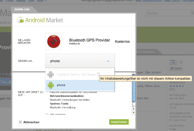

Bei mir lässt es sich garnicht erst installieren Timo, wie so manche App's auch

Das haut auch nich hin Timo,
ich hab TitaniumBackup Pro installiert.
Bei mir erscheint dann immer so ein Bild ....

Sach ma Timo, kann ich diesen Inhaltsbewertungsfilter irgendwo einstellen??????
Na dann drücke mal die Menütaste, wenn du im Market bist :winki:

Gut ... gelernt ... und nu läd runter was zu laden geht :)))))))))))

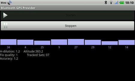

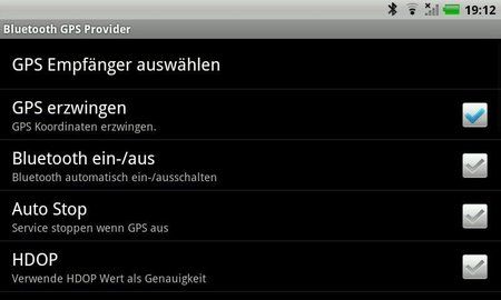

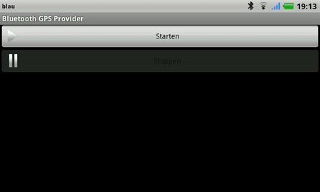

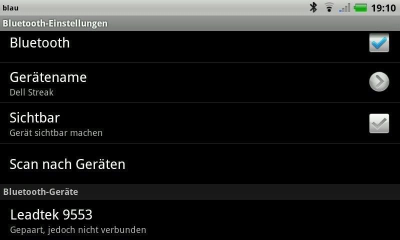

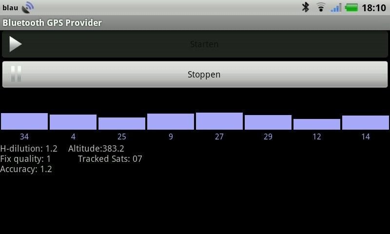

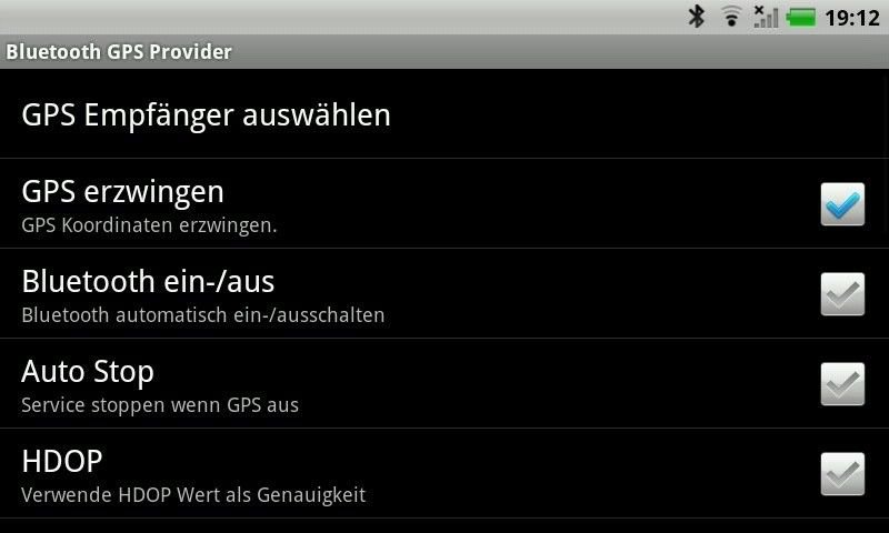

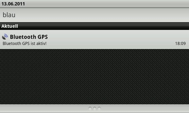

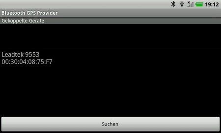

Anleitung zur Einrichtung eines externen GPS-Empfängers:
1. möglicherweise muss das Gerät gerootet sein; mein Streak ist es jedenfalls.
2. Die App "Bluetooth GPS Provider" aus dem Market installieren
3. Eine vorhandene Bluetooth GPS Maus bereitlegen und einschalten - zum Test hatte ich eine Leadtek Maus (4 Jahre alt) verwendet (siehe Bild)
4. Bluetooth des Streak einschalten; GPS des Streak muss logischerweise aus sein!
5. die Schritte in den Screenshots unten der Reihe nach durchführen bzw. auf die angezeigten Bezeichnungen tippen, damit man das nächste Fenster zu sehen bekommt. Teils sind die entsprechenden Einstellungen per Menütaste zu erreichen. Ich denke, die Bilder sind selbsterklärend :D
6. Die beiden letzten Bilder bestätigen nur die ordnungsgemäße Funktion. Getestet habe ich dies abschließend mit Navigon. Funktioniert bestens!
