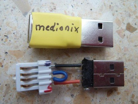

Mein Ladeadapter:
links USB-Buchse: entspricht Buchse vom Steckernetzteil, oder Autostecker
rechts USB-Stecker zum Verlängerungskabel
Die Daten-Kontakte D+ und D- nur bei der Buchse kurzschließen!
